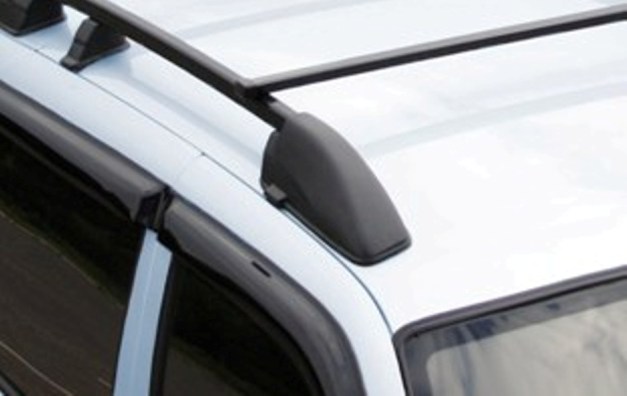

2 месяца меня донимал звук с левой стороны при езде по неровной дороге, в районе стойки между дверями, что только не делал, и обивку дверей снимал, и стойку разбирал, а тут случайно заметил что кожух рейлинга имеет выступ, и он трется об дверь, соответственно протер краску, чуть подрезал, и все звук пропал, осталось избавится от скрепящего кресла слева и скрипа педали акселератора.
зы: фото не мое
Chevrolet Niva 2008, Contyre Expedition 235/75/15, Ижтехно +2, Tokico МПС в круг.
