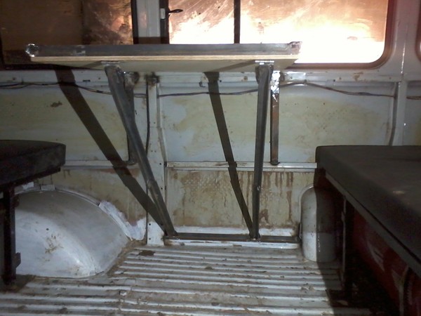

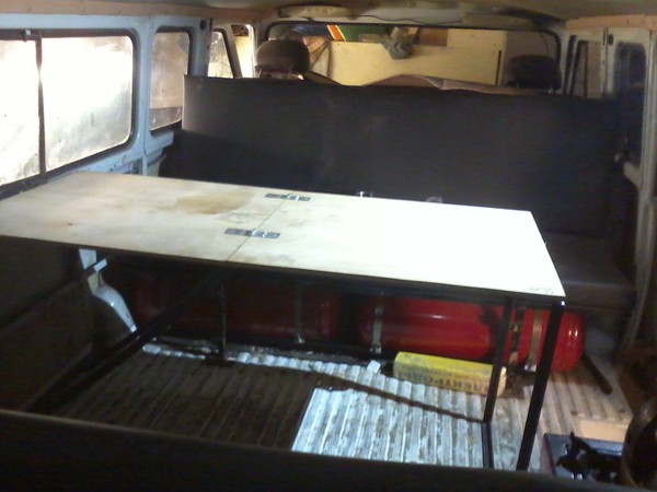

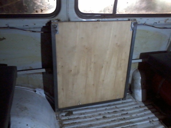

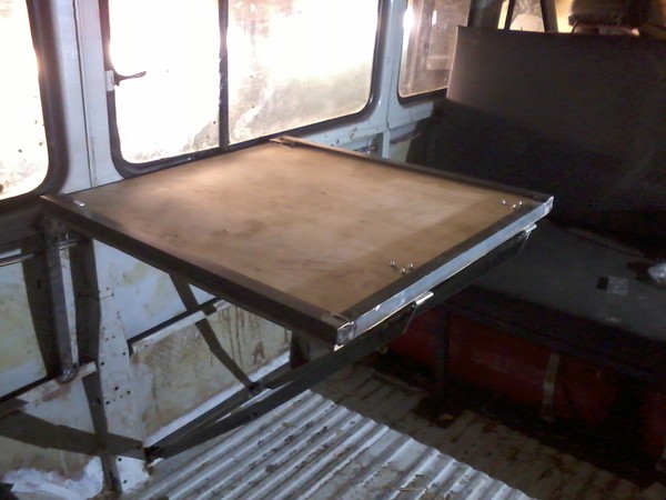

Сделали стол 600*1360 мм.
Осталось покрасить и придумать фиксатор для вертикальных ног.
Сообщение Добавлено: 13 мар 2013, 11:44
  •  312
  •  29 окт 2012, 16:26
  •  Белг. обл.
ставь газовый упор. хоть автомобильный хоть мебельный.
если поучится с переходом через мертвую точку (позволит глубина в сложенном состоянии) то будет фиксация в обоих положениях
