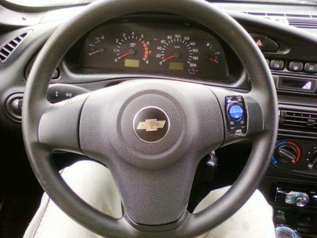

Сообщение Добавлено: 23 май 2011, 17:26
  •  148
  •  21 мар 2010, 21:27
  •  Волгоград
Вообщем я тоже долго мучился , что не всегда пульт работает на руле, вот решил немного дороботать.
Пульт был разобран, светодиоды выпаянны и вынесенны наружу, не скажу. что стало супер, но гораздо лучше! :smile_bigsmile:
оба ик-диода выпаяваем и удлиняем с помщью провода.
всё это дело собираем в обратной последовательности, а ик-диоды выводим наружу. Работоспособность проверяем с помощью телефона в режиме фотика.
Пришлось ещё разобрать голову магнитолы, там стёр краску на лицевой панели перед приёмным ик-диодом и стало гораздо лучше! особенно в солнечную яркую погоду! :smile_bigsmile:

Grish@ писал(а):
Че тут копать?От Корсы руль,ценник от 500 евро.
Вставки у нас нет,сплошь резина,у Корсы 2 типа с кнопками и без,там можно отдельно кнопки купить (по цене моей магнитолы) и всобачить.
Оно мне надо? : : :
Давно брежу идеей, чтоб именно так и было)) Предпологал, что трудно будет найти такие "вставки" и что "это" будет стоить, но чтоб такие порядки цен!))
