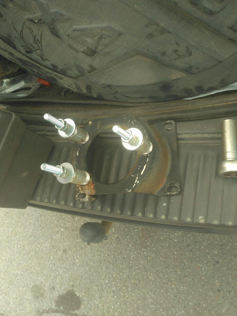

похвастаюсь моим бомж-вариантом. всё было куплено в мерлене за какие-то копейки и там же на парковке вкорячено. болты длинные и проставки из водопроводных муфт 110мм 3/4, можно 1\2, но их не было. на болты натянул прокладки 1/2 для красоты и чтобы муфты плотно входили. штамповка от джимника одевается любой стороной с запасом. с токарем, конечно красиво, но я не знаю где его искать, а тут всё под рукой, от покупки побрякушек до установки колеса полчаса. полгода прошло - полёт нормальный.
photo_2019-05-12_19-34-04.jpg [ 131.95 КБ | Просмотров: 568 ]
