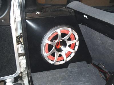

Всем привет. Докладываю о результатах:
http://www.chevy-niva.ru/album_pic.php?pic_id=1732
Чистого объема без учета измещения динамика вышло 31,6 литра.
Примереные сабы (распределение по местам :smile_nod: )
4. Phase Linear Thriller Pro 12
3. Infinity Kappa Perfect 12.1
2. Phase Evolution SX12
1. Cervin Vega - Vega 12 - на фотке, пока самый лучший.
На полке лежит еще один претендент, может Вегу и побъет...
Всем всего, Dimus

Красиво :!: Даже , пожалуй , очень ! :smile_cool: А он у тебя ( корпус ) просто крашеный ? Жалко ведь - повезёшь какие-нить штуки разные - можно покоцать :?
В любом случае - твой саб просто №1 :smile_cool: Я тоже такой захотел :smile_doh: Расказывай , однако , из чего сие лепил ?

Ящик состоит из 18 мм фанеры и стеклопластка.
Обтянут итальянским автомобильным винилом.
Чуть позже выложу процесс в картинках - там все ясно.

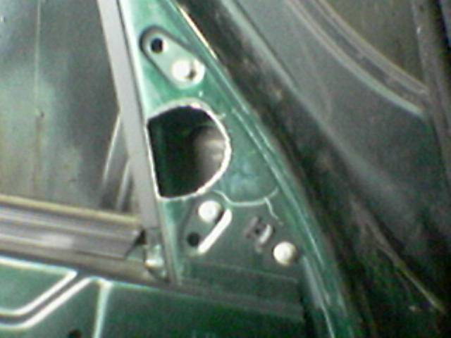

По прошествии года собрался поставить музыку. Чуть лучше, чем предусмотрено штатно. Итак:
1. Голова Sony 5700
2. Перед DLS B6 (16.5 компонентная)
3. Зад Punch P110S4
4. Усилитель Crunch PZN2200 (в бридж назад).
Всё это подбиралось просто по хорошим отзывам, а не специально. Более того это всё мне дарилось на ДР, т.ч. особо расстраиваться о несответствии некоторых системных параметров не приходится.

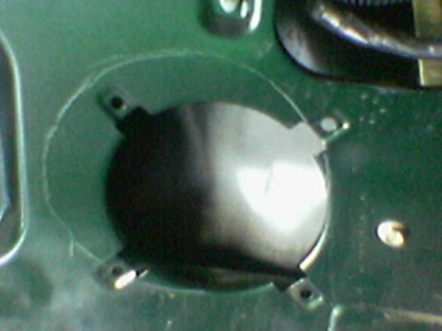

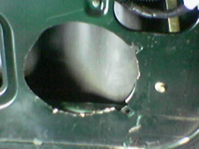

Подиумы на перед решил не ставить, а порезал двери, т.к. под пищалки всё-равно их пришлось бы резать, а штатные места под 16,5 подходят, но впритык.
Сначала снял и разметил пластиковые треугольники. Снимать надо очень аккуратно. На двух пластиковых штырях. Потом по ним размечал и по разметке пилил боргалкой дверь.
Также разметил облицовку и уже по ней место на двери.
Обратите внимание, что снизу идёт усилитель, а спереди крепление рамки стекла. Соответственно динамик надо сдвигать назад и вверх.

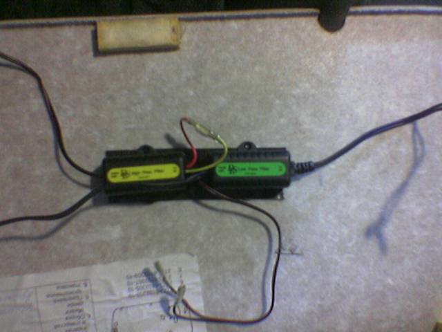

На облицовку, на двусторонний скотч подвесил фильтры, так чтоб они попали в выемку на двери напротив кармана.

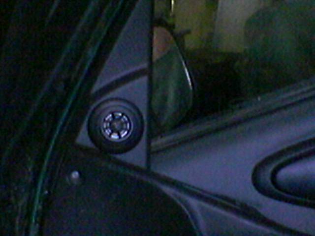

После сборки динамики закрываются штатными решётками, а пищалки имеют такой вид:
Усилитель прикрепил на спинку 1/3 с возможностью её складывания. Соответственно и запас проводов для этого. Саб пока не подключал, т.к. пилю ящик под него. Как закончу - вывешу что получилось.
