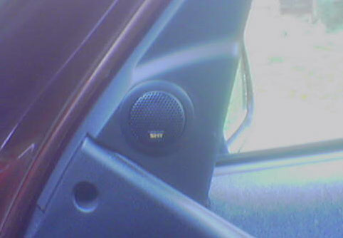

054026 писал(а):
Shooroop писал(а):
..да и провода тянуть далеко не надо
я тоже по этой причине сюда вставил ;-)Изображение
Глядя на фото разнесенка "Prology", я после долгого выбора взял тоже самое и отсюда вопрос, куда в дверях можно закрепить кроссоверы или может быть для них есть более подходящее место.
Еще хотелось бы соблюсти требования по гарантийки и не вмешиваться в штатную проводку.

Вадим писал(а):
Недавно читал-смотрел интересную статью по установке музыки - в отношении твиттеров сказано было однозначно- лучше, когда они направлены на лобовое стекло. Конкретное место на торпеде(или что за ней)-определяется подбором (здесь уже советовали)
В инструкции по установке производитель пишет примерно следующее, что наиболее качественный звук от твиттеров добивается при "мах" направленности их на слушателя и приводит обоснование этого.
Первый раз я поставил твиттеры в дверь как на фото, через месяц не выдержал повернул точно на уши. Варианты с твиттерами на стекло вообще непонимаю, бочка получается. Лучше всего, чтобы твиттеры вращались в чашках, тогда ты их точно сможешь подстроить под свои уши.
