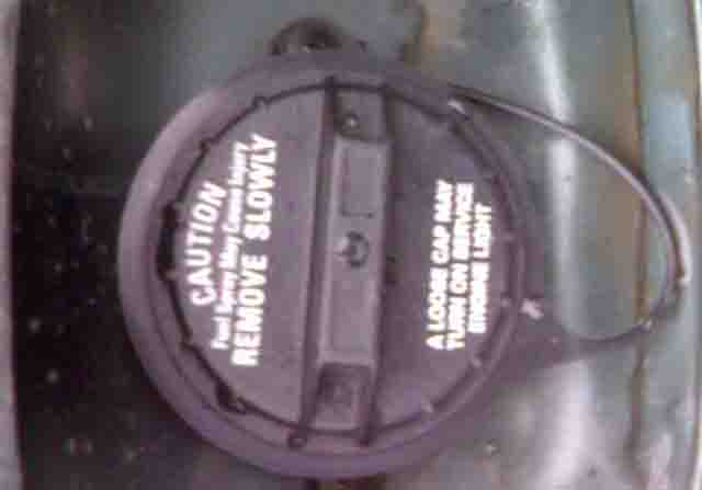

sergey К. писал(а):
Хочу рассказать как я сделал у себя. Разобрал крышку, спилил зазубрины которые работают как трещётка, а в другую сторону как фиксатор.Одним словом крышка стала вращаться свободно от остальной части. Затем сверлом где то 3 мм просверлил два отверстия, по большому диаметру и сделал из нержавейки (проволоки) "П" образный ключ. Вставляешь его пробка откручивается, вынул крутится только верхняя часть. Даже очень удобно.На заправке выкрутил пробку, ключ стаётся в пробке т.к. вставляется с натягом.Затем,после заправки закрутил пробку,вынул скобу и верхняя часть пробки вращается свободно.
Моя версия идеи sergey К (без разборки пробки):
Берем пробку как на фото:
http://www.chevy-niva.ru/album_pic.php?pic_id=27472
1)Снимаем уплотнительную резинку
2)Узкой плоской отверткой поддеваем пружинящие лапки-усики на пробке (поочередно).Их видно на этом фото:
http://www.chevy-niva.ru/album_pic.php?pic_id=27473
3)Отогнутую лапку доламываем утконосами.
4)Проделываем эти операции с каждой лапкой
5)Изнутри пробки сверлим два отверстия (диаметром равным диаметру проволоки ключа).Отверстия я сверлил так,чтобы они попали в углубление ручки пробки.
ВСЕ!
Затем делаем ключ из проволки,как описал sergey К.
