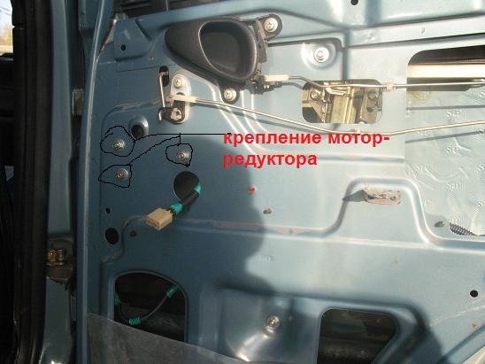

Да, кстати, отверстия для крепления моторов ЭСП уже есть в задних дверях и сверлить ни чего не надо. :

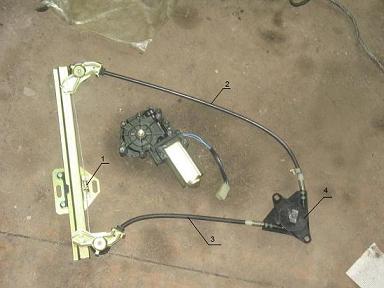

Нужно:
1. Сами ЭСП от 2110
2. Кусачки (бокорезы)
3. Натфиль
4. Ключи на 8 и на 10
5. Четыре гайки М6
6. Верстак с тисками
7. Немного желания, сноровки и 1,5 – 2 часа свободного времени.
8. Про всякие там провода и кнопкия промолчу.
Изображение Изображение
Разжимаем крепление тросов на ползуне (1) СП, обрезаем трос, снимаем рубашки троса (2,3) и приложив СП к двери по месту (совмещаем шпильки крепления СП и мотора с отверстиями на двери ) замеряем расстояние от верхнего натяжителя до мех-ма наматывания троса (4) и по этому расстоянию обрезаем рубашку троса. Аналогично делаем для нижнего троса. Собираем в обратной (разборке) последовательности. Лишние концы троса обрезаем (ПОМНИ – СЕМЬ РАЗ ОТМЕРЬ, ОДИН ОТРЕЖЬ). Троса я обжимал обыкновенными гайками М6 и вложил их в ползун где троса закрепляются. Натфель нужен для расточки отверстий крепления СП ( у 2110 шпильки крепления расположены на 3-4мм ближе друг к другу)
