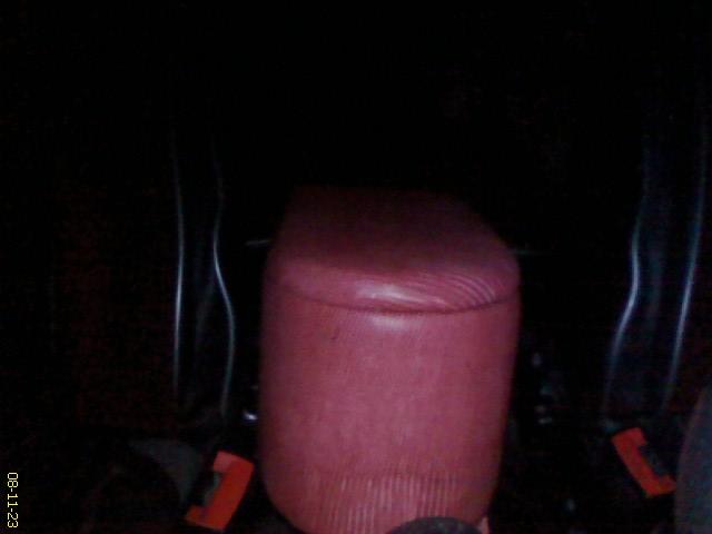

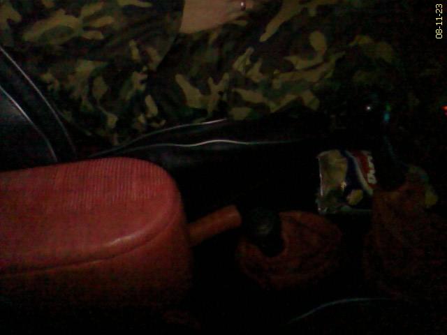

Вот вариант бардака между седениями (своими силами) Изображение
ещё Изображение
Машина 2003 года, кнопок управления зеркалами и попогрейками нет, но и их можно было бы вынести на крышку бардака. Бюджет минимальный, если интересно будет, то можно рассказать подробнее.
Нажатие на педаль газа дает колесам команду: "Копать тут!"

Вот что это было сейчас????

Это барбачек своими силами, без покупок на разборке, по-моему свобода слова и мысли - это дело каждого. Кого не интересует, можно не писать... Кому интересно, фотки будут завтра, сделанные днем, эти были телефоном и в темное время суток...

Александра, я поэтому и спросил... в темноте не совсем всё видно. Ждём фоты.

Молодца, Александра! Хорошо получилось! А что за материал, которым обтянут бардак? Чехол на ручке раздатки и ручнике из него же, да?
