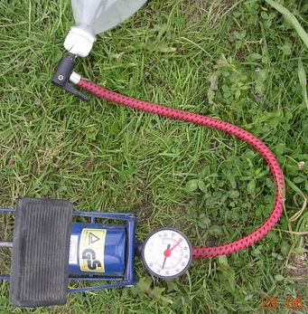

Безадресно, вдогонку... пока не забыл, вдруг кому надо из новоиспечёных... Открутил сегодня пластмаску, закрывающую топливный фильтр под порогом задней правой двери (для машин 2006 года)...
Сфоткал схему бензопроводов... Получается, что суть системы питания не изменилась, только фильтр переместился из моторного отсека под днище, а регулятор давления топлива - в отсек бензобака (регулятор не стал искать - надо открывать лючок бензобака - а у меня там засада - почти бомба...)...
Скорее всего и насосик (б/н) тот же самый стоИт...
Буду продолжать изучение машины...
Заодно насосик смазал, накачал в лимонадную бутылку 6 атмосфер - ей хоть бы что...

Сepera писал(а):
осталось придумать как в бутылке поддерживать давление
Сepera, как не стыдно (это я по-дружески)!!! Это всё уже описано на предыдущих страницах... перечитай, пожалуйста... (напомню - в качестве ресивера с давлением 3,2 атм работает запаска)... А я пока попробую добраться до какого-нибудь магазина - купить кусок нового бензошланга - может, сегодня найду где - нибудь.... А бутылка здесь ни при чём, это просто продолжение брошенной фразы...

ar1997, Сepera, мне довелось сегодня продолжить обследование новой системы подачи топлива... Выясняется следующее ,(сколько смог увидеть снаружи) ИМХО - без отсечения головы:
1. Регулятор давления сидит внутри бензобака (в корпусе с б/н) - (правильно, нечего бензин гонять туда-сюда по всей машине)...
2. Поправка на разрежение во впускной трубе двигателя или не делается (видимо за счёт регулирования фазного впрыска датчик кислорода должен успевать отслеживать состав смеси) или давление в ресивере (при работе адсорбера) равняется давлению в б/баке!
3. Давление в рампе теперь поддерживается не около 3,1 атм, а около 3,6 атм (чтобы изменение разрежения в рампе не так сильно влияло)...
4. Топливный фильтр стоит на днище у заднего колеса (ну, это вы уже видели)...
Понимаю, что вам это не интересно... машина 2006 года...
Значит, для тех ,кто имеет новую будет интересно!!!
Теперь немного для тех, кто всё-таки захочет узнать МОЁ мнение о резерве б/н... Для краткости назовём предлагаемый мною бачок "Б"...
Это будет даже не спецбачок, который надо возить с собой, его не надо заполнять бензином (не обязательно) и тд и тп... У этого Б должно быть 2 штуцера: внизу - топливный, вверху - воздушный...
Об этом подробнее позже... В итоге этот Б вообще может оказаться простой пластиковой бутылкой, найденной на дороге и привязанной к запаске...
Сначала рассмотрим факты (из опытов):
1. Запаска без проблем обеспечивает функцию ресивера - резервуара с постоянным давлением 3,5 -3,7 атм (или сколько там надо будет)... -
это проверено на живой запаске... При этом соединительный шланг от запаски до Б во время штатной работы б/н находится в боксе запаски или кому где удобнее... Пока расходов имеем около 60 рублей (на шланг с наконечником )...
2. Подключение Б к подающей магистрали делается напрямую тройником (или шлангом-тройником, как выше у меня была фотка "вид снизу на бензофильтр" - там выход с фильтра имеет такой). И отвод этот выводится простой топливной трубкой в любое удобное для Вас место и во время штатного режима просто заглушен
Расходы - ещё около 150 р.
Важно лишь то, что при отказе б/н достаточно подсоединить этот отвод к Б с бензином... В дальнейшем, как уже проверено мною, когда Б (его верхний штуцер) будет подсоединён к шлангу из 1-ого пункта, давление поступает в Б и система ГОТОВА к работе... Проверено, что б/н хорошо держит обратное давление в течение ОЧЕНЬ длительного времени и его даже отключать не надо!
3. Разумеется, что перед подключением воздушного шланга от запаски к Б, запаску надо подкачать... Я на своей буду подкачивать где то до 3,5 атм (уже определился), а на Шниве до 2006 года надо около 3,1... Это надо подбирать самостоятельно для своей машинки, иначе много накачаешь - весь бензин из Б убежит через регулятор давления в бензобак (а оно надо?), и будешь по-новой бензин в Б набирать...
Главное замечание: если кто засомневается, что будет с такой системой, когда бензин в Б закончится, отвечаю - просто заглохнет двигатель (проверено, что обратный в б/н и регуляторный клапан работают с воздухом так же хорошо, как и с бензином ) ...
Я считаю, что давление в запаске может быть и значительно ниже (например 2,5 атм), потому как при работающей корректировке от датчика кислорода движок даже рад будет такому стабильному поддержанию давления в рампе, которое даёт наша запаска...
Доделку эту неспеша можно параллельно с отдыхом на солнышке сделать - да и делать тут нечего...
Теперь судите, зря я затеял это дело или нет, если я получу спокойствие за одну хотя бы деталь... А запасной б/н, что вы предпочитаете, ещё поставить надо - обломишь что-нибудь не так, гайку потеряешь, когда слепень укусит, пассажиров на мороз или на комаров из салона выгонишь, бензином в салоне вонять будет, и прочие неудобства... эту тему даже ворошить не хочу...
С этим же джентельменским набором (если Б возишь с собой) делаешь
раз: достаёшь из-под бампера топливный кончик, отщёлкиваешь заглушку от него и прищёлкиваешь Б (минута);
два: заполняешь бензином, если Б пустой;
три: если запаска заранее не подкачана, достаёшь насос, подкачиваешь (минут пять);
четыре: Б подключаешь вздушным шлангом к запаске;
пять: если это бутылка, то крепишь Б к запаске;
Да и всё, собственно... Садишься, едешь... пока бензин в Б не кончится...
Для меня это ГОРАЗДО интереснее - не возить лишних запчастей, которые может и не понадобятся никогда...
Хотя всё может быть с приходом маразма-то старческого... Вот закончу эти испытания да и куплю этот несчастный б/н... Буду возить его с собой и радоваться...
Всё... Извиняйте, пошёл спать...
