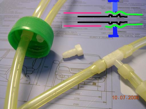

ar1997, если надумаете сделать ВЗБ, то примите к сведению ВСЕ тонкости этого мероприятия:
1. отверстия в пробке сверлим 6.0 мм. Пробку берём с кольцевым уплотнительным бортиком на внутренней плоскости.
2. тройник один используем как соединитель трубок (ответвление я заглушил - на нём можно установить отвод для подкачки запаски, но лучше обойтись минимумом).
3. второй тройник режем так, что центральный отвод становится самым длинным, от него отсекаются боковые штуцера, один из которых фиксирует воздушную трубку в пробке, второй - фиксирует конец топливной трубки (который идёт в наконечник с фиксатором магистрального шланга) в капроновой трубке 8 мм.
4. на рисунке поясняю крепление топливных шлангов в пробке с помощью длинного штуцерка из п.3:
синий=пробка, чёрный=штуцер, красный=топливозаборная трубка, зелёный=топливная трубка к наконечнику шланга топливной магистрали.
5. отрезки капроновой 8-ми миллиметровой трубки фиксируют гибкие трубки на штуцерах.
6. испытайте эту "приблуду" после заливки водой при давлении более 6 атм.
тогда к Вам придёт спокойное расположение духа.
Если будут более детальные вопросы - пишите.
Повторюсь для тех, кто забыл: при таком малом диаметре трубок силы стаскивания трубок со штуцеров не превышают 1 кг!!!! Подробно читайте в ссылках!
