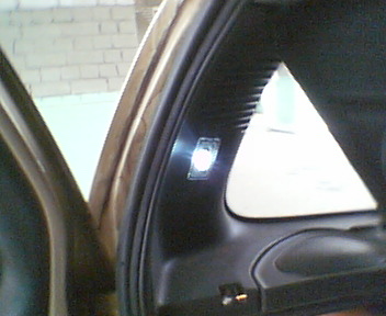

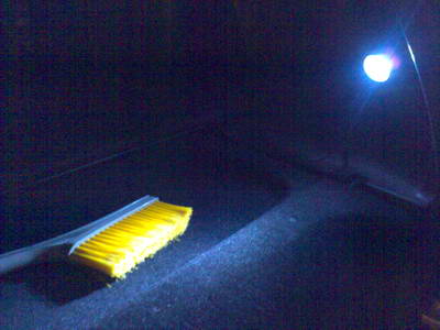

Многоуважаемые китайские братья производят на свет множество забавных безделушек, среди которых светодиодные фонарики. Я купил один такой, вместо батареек вставил токоограничительный резистор, припаял провода, и пытался приклеить к задней стойке. К сожалению 3М скотч из поднебесной не клеится к отечественному пластику. Пришлось использовать саморез. Провода вывел через вентиляцию и спрятал под уплотнитель двери, подключив параллельно штатному плафону. Вот собственно что получилось.
Изображение Изображение
Я сделал более универсальное решение. См.мой пост здесь:
http://www.chevy-niva.ru/viewtopic.php? ... &start=100
Из 2 таких же фонариков сделал переноску с проводом метров 30 и воткнул в прикуриватель в багажнике. Теперь повседневно это подсветка багажника, а в лесу - фонарь для освещения лагеря. На дерево вешаю, очень удобно.

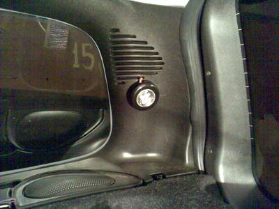

мой вариант... в дополнение к штатному...
[url=http://s-u.su][img:da3e70d546]http://s-u.su/s/ddjd0skp.png[/img:da3e70d546][/url]
[url=http://s-u.su][img:da3e70d546]http://s-u.su/s/tbm4dsmt.png[/img:da3e70d546][/url]
