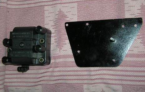

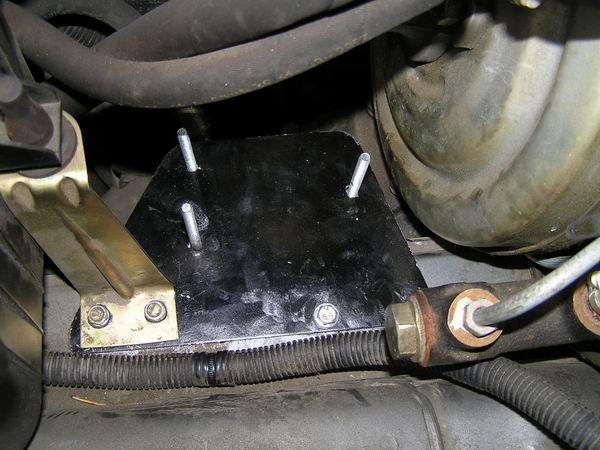

Мой вариант - стальная пластина 2 мм:
И МЗ на новом месте.
Проблема оказалась дотянуть разъем до модуля, провода в натяг.
Надо что-то думать с удлиннением проводов.
А так на новом месте модуль чуть теплый, посмотрим, сколько проживет.

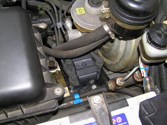

Вот самый простой вариант. Сверлятся 2 отверстия в лонжероне и МЗ устанавливается на штатном кронштейне.
www.svdtuning.ru

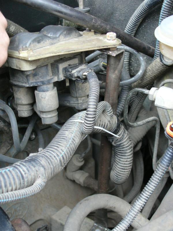

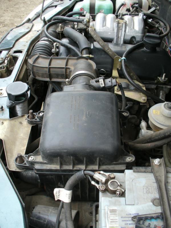

"Мой" вариант переноса МЗ и воздухозаборника:
прошу прощения если случайно присвоил чье-то ноу-хау :smile_nod:
провода штатные, планка на которую крепится МЗ тоже. в ней только надо просверлить отверстие и немного срезать один уголок.
ЗЫ. В субботу немножко хлебнул водички со штатным воздухозаборником, на следующих выхах поеду испытывать десяточный, благо я отделался легким испугом , а двигатель -заменой масла и фильтров. :smile_nod:
а.да. еще нужна трубка из нержавейки или какого-нить мягкого металла типа латуни - сделать опору
епамобиль

Ep, имхо: хлюпковасто..
На двух точках: горизонталь, и трубка?!
Зачем еще: "еще нужна трубка из нержавейки или какого-нить мягкого металла типа латуни - сделать опору"?
да. одной стороной кронштейн МЗ лежит на бортике клапанной крышки, прижат к нему одной из гаек. другая сторона- как видно на фото - прикручена к трубке из нержавейки нижний конец которой прикручен к штатному кронштейну к которому раньше был прикреплен жгут в гофре.
руками не оторвешь если вдруг возникнет желание попробовать.
МЗ висит достаточно высоко, переделки конструкции минимальные - тока трубка.
поезжу вобщем, если будут проблемы - переделаю :smile_nod:

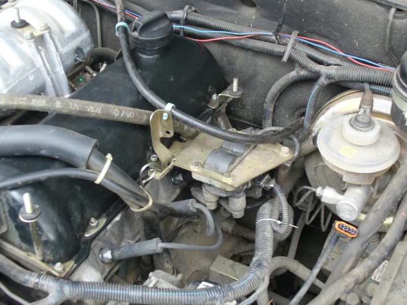

Я сразу как купил авто не пожалел 15 минут, чтобы переделать маненько:
33-я по счёту машинка у меня...

Ep, замени десяткин шланг воздухозаборника на волговский, он резиновый и армированный, а десяткин мнется и хлипкий.
Сообщение Добавлено: 18 май 2008, 21:52
  •  92
  •  01 авг 2005, 09:11
Тюменский, привет. Хороший варинт!
Я уже изготовил пластину. Только вот вопрос появился, как дотянуть провода к разъёму?
Просвяти, а то я в нерешительности.
Заранее благодарю.
