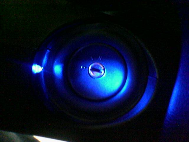

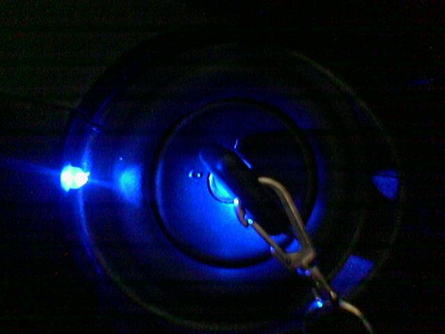

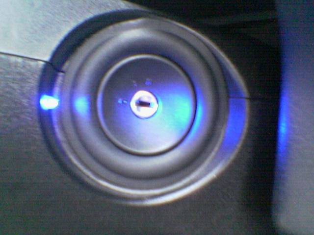

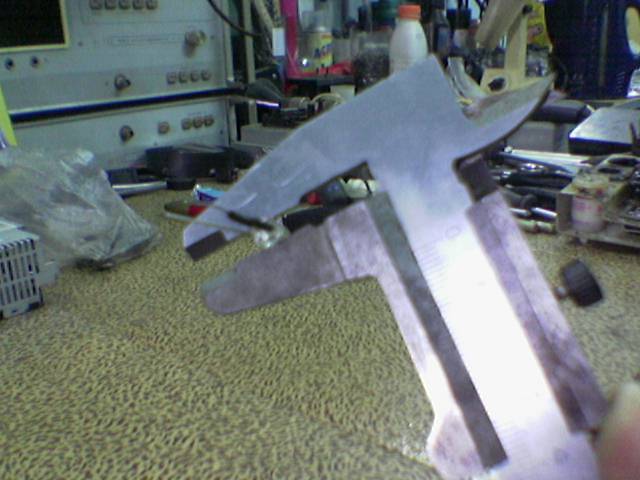

Вот, решился. Простите за качество фото - телефон (нормальный фотоаппарат забыл дома). Сходил на рынок и купил диод (5 мм с уже припаянным резистором) синего цвета на 12 вольт. Обязательно должен быть резистор, чтобы дольше работал диод. Выбор был не большой - либо синий, либо белый. Сейчас думаю что надо было ставить белый -
http://www.chevy-niva.ru/album_pic.php?pic_id=10755
Нашел 2 првода, длиной, примерно, 30 см, можно больше, лишнее откусывается.

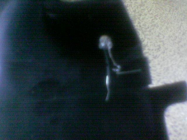

Я же просверлил так как получилось, но тоже вроде ничего. Чтобы диод держался вплавил одну ножку в пластмассу -
http://www.chevy-niva.ru/album_pic.php?pic_id=10754
А потом замазал все герметиком (что было под рукой) -
http://www.chevy-niva.ru/album_pic.php?pic_id=10752

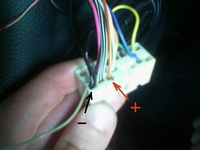

И прикрутил все наместо, а провода вывел не снимая панели и подключил к габаритам. Черный - "-", Желто-красный - "+" -

Совет, ставьте либо зеленый, либо белый, хотя, это кому как нравится.
Затраты - 25 рублей-диод. Необходим паяльник, клей или герметик, 2 провода разных цветов - 30 см и час свободного времени. (Спасибо, Димыч : ).

Sydney, молодец,захотел и сделал ! я в принцЫпе противник синих светодиодов,а на фото выглядет не плохо :
