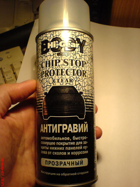

Купил прозрачный HiGear 190 руб, перед нанесением потренировался на всяких железках. Высох, и что я вижу? Твердое покрытие, очень похоже на простой нитролак. Может это он, в смысле нитролак, и есть?
Меня терзаю смутные сомнения :?
Баллончик с бумажной наклейкой.

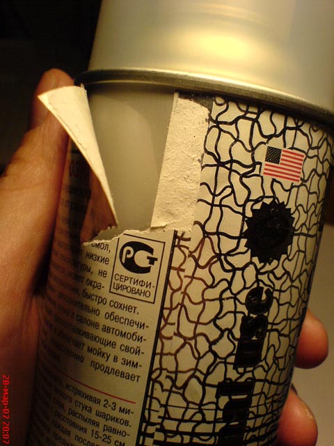

Какая уж там вмятинка и мягкостьИзображение. Высохшие 3 слоя тонкие и твердые.

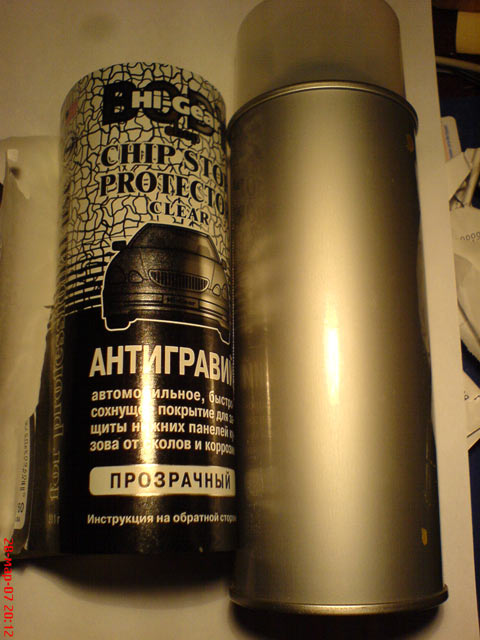

Выходит подделка. Мдя, а ведь подумал об этом, когда вертел в руках перед покупкой, но подумал, кому это надо. Вобщем купил баллончик с нитролаком :
Будьте бдительны! Не покупайте "антигравий" с бумажной наклейкой!
А так он выглядит, кликайте по картинке для увеличения:
Изображение Изображение Изображение
