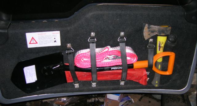

Ради интереса заглянул в энтот раздел (думал, что-нить новинкое с дверьми вытворяют..+))).... у меня уже давно сделано некое подобие : Только использовал штандартные ВАЗовские резинки для крепления бачка омывателя и т.д.... сделал из крепкого люминия петельки и крючечки для них... разложил на обшивке задней двери все сваи причандалы (лопату, топор, трос, знак аварийной остановки).... далее разметил, где будут петельки крючечки..... просверлил дырочки.... и обячным клепочником через дополнительные шайбы приклепал к обшиве... потом энто все хозяйство пришпилил обратно к двери и ВУАЛЯ!!!! Даже если багажник забит - все необходимое (ну малоли...) под руками...+))) Вот! :
А есть фото этого всего?Очень интересно..

Да. Фото не помешало бы.

Завтра вотру и картинки, вот только сфоткаю....))) :

В тему, только вот вчера собрал:
Идея с крючками подсмотрена у DIMM62. :smile_cool: Крючки прикручены на винты с большими "шляпками", с другой стороны большие же шайбы и гайки.
ЗЫ: Основная идея, которая преследовалась при сборе этой "мозаики" в том, что каждый из девайсов можно снять/повесить в зад не трогая остальные.

Serge_ISA, ломаютцо эти крючочки. пройденный этап.

Спасибо за предупреждение. Как сломаются, бум дальше думать. :

Как и обещал - фото двери....))) :
По-моему, очень мило... :

Крючки не ломаются, если покупать из правильной пластмассы, смотреть надо по месту в магазине, сам увидишь при покупке , это как пистоны пластиковые ежели пласмасса Г , это сразу видно.

А я вешал лопату и балонник на скобы для электрической гофры. Быстро отщелкивается и обратно.:smile_nod:
