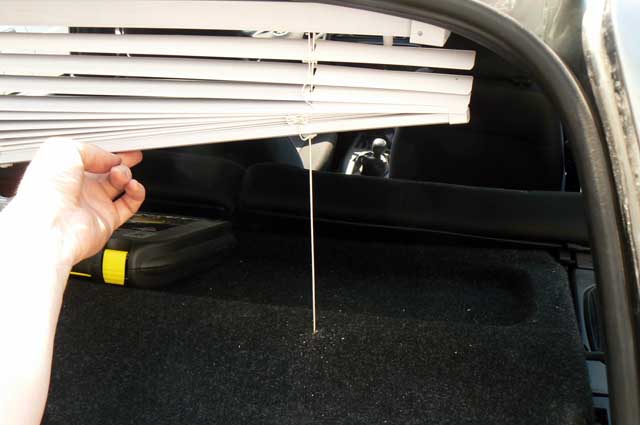

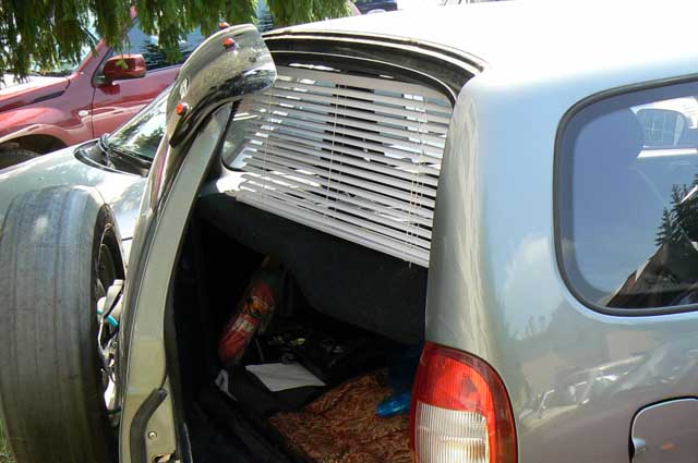

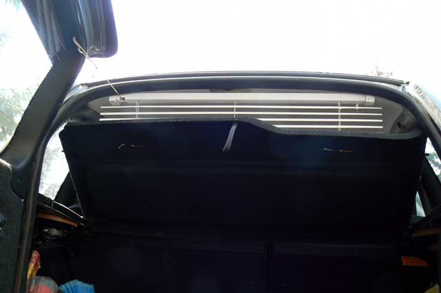

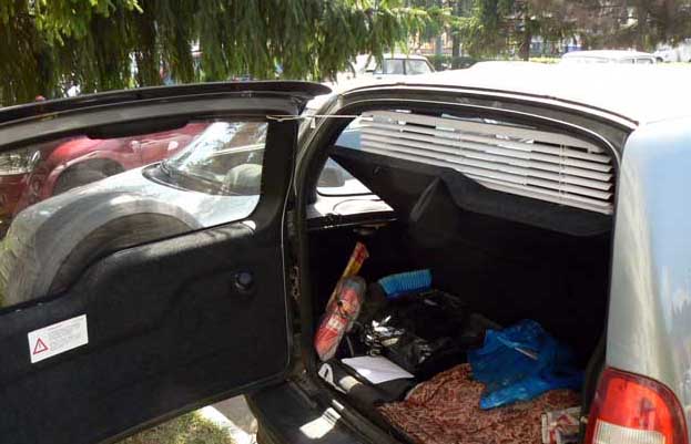

Всем привет!
Продолжим тему про Жалюзи.
Griff, спасибо за приглашение : , но пока никак...
Это ж надо куда-то ехать... по жаре... :smile_cool:
А на клавиатуре кнопки давить можно и под кондиционером. :
Первый вариант жалюзей висел у меня недолго - пару дней.
Ведь инженерная мысль работает, покоя не дает ни днем, ни ночью.
Короче, решил я к этой жалюзе еще одно функцию добавить.
Теперь при открывании задней двери она у меня АВТОМАТИЧЕСКИ поднимает ЗАДНЮЮ ПОЛКУ!!! :P
Вот как все это теперь выглядит:
Дверь слегка приоткрыта, но полка пока еще не поднимется:
Вот дверь открыта полностью и полка поднялась:

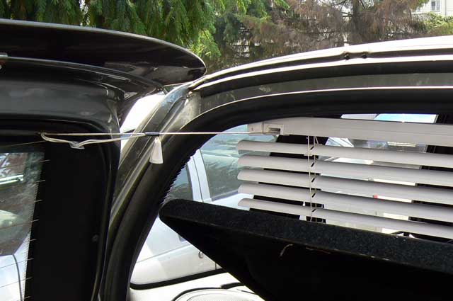

Вот так тросик крепится к двери - за штатный саморез:

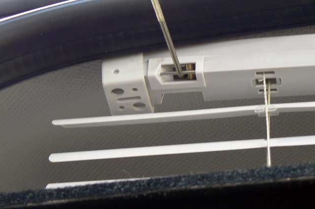

Узел ввода тросика пришлось переставить на дргугую сторону профиля. Видна прямоугольная дырка на старом месте:

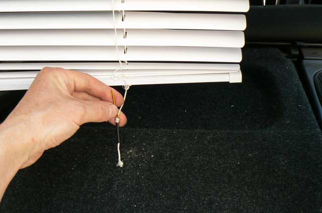

Быстро съемное крепление тросика к полке. В полке просверлены отверстия.
Вид снизу на крепление тросиков к полке. Видны отрезки проволоки, к середине которых привязаны тросики:
Жалюзи свободно поднимаются по натянутуму тросику. Для этого пришлось в нижних заглушках просверлить отверстия и пропустить тросики насквозь. При полуоткрытой (до первой фиксации) двери полка приподнимается чуть-чуть. Приподняв жалюзь можно получить свободный доступ к содержимому полки:
Для крепления использовал штатный крепеж и саморезы из комплекта жалюзей:
Вот и все дела :smile_nod:
Работы оказалось всего на полтора часа вместе с обмозговыванием мелких засад.
Теперь посмотрим сколько проживет эта пластмассовая конструкция.
Из доработок - осталось придумать простой и красивый способ фиксации жалюзи в поднятом состоянии... Пока самым простым способом мне представляется - проволочки в изоляции, с помощью которых скручивают шнуры питания и т.д. при упаковке новой бытовой техники.

т.е. через заднюю дверь теперь аптечку, судя по фото не достать ???
и все что на полке автоматом вываливается на голову задних пассажиров
