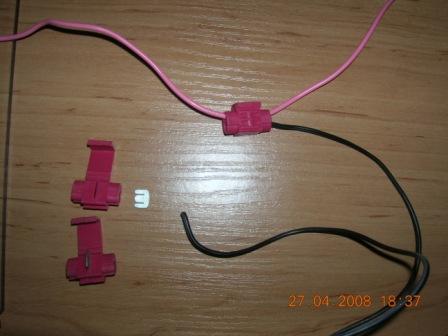

Андрей1977 писал(а):
.... А как она основной провод - закусывает?...
так же как и отвод, в шель между ножами, тут главное подобрать ее под диаметр твоего провода, чтоб не болталась и чтоб провод не перерезало

Айк писал(а):
Вот такие вобщем
Размер на фото чуть меньше оригинального
вот именно такие чемоданы и отгнивают быстрее всего так как они переламливают провод и в них собираеться влага... после таких самопалов и приходиться сажать на нормальные скрутки
