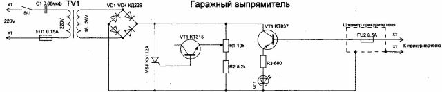

http://www.chevy-niva.ru/album_pic.php?pic_id=29623 вот кинул в личную фотогалерею.
ограничение по току есть за счет кондера С1, ограничение по напряжению можно отрегулировать ресистором R1.
Ток очень мало зависит от колебаний сети и от напряжения на аккумуляторе.
p.s. У меня уже больше месяца постоянно включен, полет нормальный. Скачки в сети тоже приличные

AlexXXL, ограничение по току есть за счет кондера С1
Спасибо, правильная по простоте схемка. Ограничение по напряжению с помощью тиристора понятно... Но вот 837... Может у тебя ошибка? Стрёмно как-то с базы напряжение снимать. Или я чего-то недокумекал?

Транзистор КТ837 выполняет 2 функции. Работает как диод в схеме ограничения напряжения и как обращенный транзистор (помненяны местами Э и К) в схеме сигнализации нормальной работы (со светодиодом VD1).
КТ837 - единственный отечественный кремниевый транзистор с нужными параметрами: макс. напряжение ЭБ=15 В и макс. ток базы 1А.
Напряжение зарядника, на мой взгляд, нужно утановить 14,3V. В этом случае аккумулятор не кипит и заряжается на 95% своей емкости. Из этого рассчета установлено напряжение генератора в автомобиле.

AlexXXL,
Прикольно, отстаю от жизни... Попробую на досуге разобраться. А что сигнализирует светодиод?Заряд(нормальная работа)?И потом тиристор же ограничивает напругу.
Если можно поподробнее опиши работу. Уж очень непривычная схемка...
