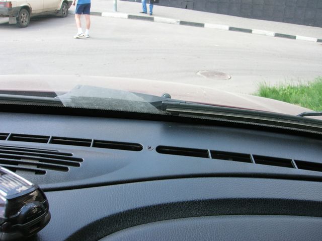

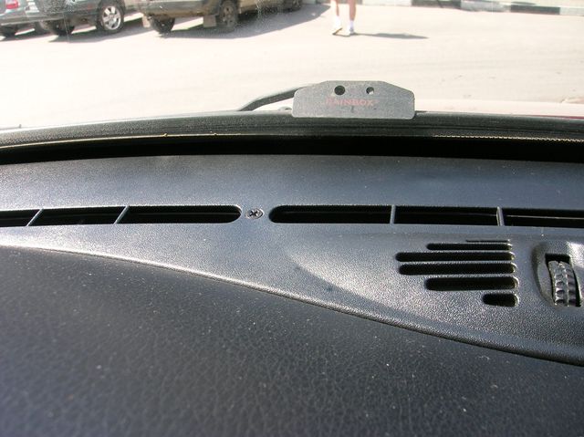

Накладка на передней панели еще скрипит... лечиться двумя саморезами... если делать аккуратно и подобрать черные то и в глаза не бросается практически... для эстетов шляпки саморезов можно прикрыть сверху мебельными заглушками :

Dm.VZ, Это которая? Та что на торпеде с воздуховодами на лобовуху?
Она самая! :

Dm.VZ, Ты уже делал так? Фоты покажешь, надоть тоже что-нить придумать

Пары саморезов длиной ~50 мм достаточно для избавления от скрипа :
справа
и слева

Dm.VZ, спасибо,завтра сделаю так же :smile_bigsmile: ,а то ужо достало
