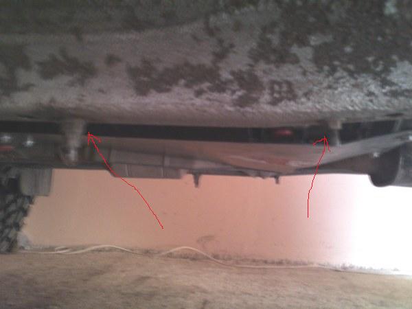

короче саму защиту не успел сфотать и размеры замерять. звиняйте. на выхах. тока фоты крепления сделал:
вот на таких болтах к лонжикам крепил.

А болты просто вложены в лонжерон или какая хитрость есть?

Сегодня был на яме снял размеры по лонжеронам от штатного пыльника до РЗМ. Сделаю чертеж выложу, но проверить с начало надо как встанет
Набросок с размерами, пока не повторять! Нужно проверить, как сделаю отпишу
крепежные отверстия даны по сливным лонжеронов крепить буду вкладыванием пластины с при вареной гайкой в лонжерон, далее шпильку, проставку т.к. лонжерон в задней части поднят по сравнению с высотой у пыльника (брызговика, или щитка тут как хотите его называйте) затем уже защиту.
