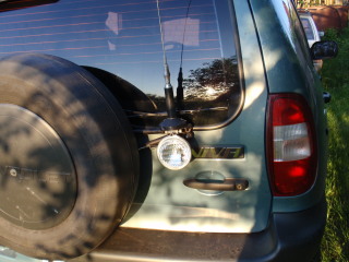

замутил задний фонарьв районе заднего дворника.к кронштейну запаски приварил кронштейн сплощадкой,на площадке сверху-антенна,снизу-фара рабочего света(пока нашёл-весь рынок от меня плакал).провод от фары пропустил через отверстие в шпильке крепления кронштейна запаски(главное-крашеный металл не дырявлен)

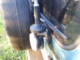

rem361, а покрупнее фотки крепления нету? :

Изображениепока только ещё одна фотка.две трубки приварены к кронштену запаски и к уголку
