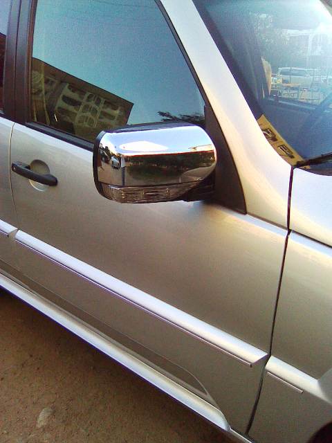

Я поставил себе в 2006году от нового Субару Форестер.
Правда они больше штатных, а не меньше, но обзорность шикарная
Поворотник дополнительный тоже не лишний.

Cott, супер тоже хочу-где взять :?: :?: :?:

rif
Я думаю на разборе можно найти практически все.
Я на своем Форестере ставил зеркала от Легаси, поэтому родные сгодились для ШНивы.

Cott, А можно поподробнее расписать как крепить это зеркало?

Optimus Prime,
Основание зеркала родное, ШНивовское. Проблема в несостыковке двух деталей, поэтому необходимо изготовить переходник между основанием и зеркалом. Переходник я делал из основания зеркала Форестера. Особой квалификации тут не требуется. Нужно немного терпения, дрель и напильник с наждачкой для обработки, после чего покрасить в черный цвет. Получаются нормальные складывающиеся зеркала.
Но если соберешься ставить такое, я бы посоветовал от нового Форестера, поскольку оно короче на 2.5-3 см, но выше (более квадратное), хотя это все на любителя.
