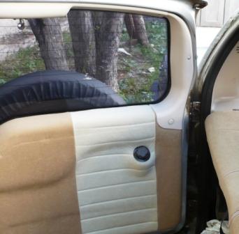

Обтягивал заднюю полку и обивку задней двери тканью на ворсовую поверхность клеем (переписываю с этикетки) "Клей наиритовый поролоновый 88П-1 водостойкий" наносится кистью, слегка подсушивается и наклеивается ткань, разглаживается лопаткой или пластиковым шпателем. Прекрасно оклеиваются даже мелкие рельефы. После высыхания запах отсутствует даже в жару, ткань не промокает

Выложи пожалуйста фото,как получилось...и как долго он (клей)"благовонил"? : :smile_nod: :smile_nod:

Вечером дома клеил, утром запаха уже не было. Специально не фотографировал, но по этому кусочку видно. Ткань довольно толстая с поролоном
http://www.chevy-niva.ru/album_pic.php?pic_id=37311
