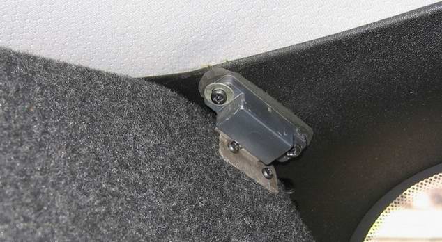

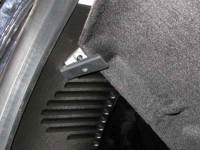

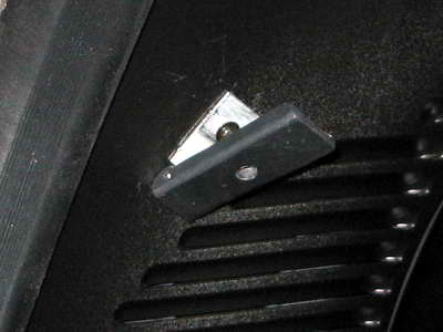

 Заголовок сообщения: Фиксация полки багажника
Сообщение Добавлено: 09 окт 2009, 20:46
    100
  •  269
  •  13 янв 2009, 11:03
  •  г.Архангельск
Давно раздражал способ фиксации полки багажника. Зацеплять петельку за крючёчек тот ещё номер, особенно когда в руках что-то тяжёлое. Да ещё и чуть заденешь, падает. Читал много разных советов, вплоть до использования самоскручивающегося поводка для собак :smile_bigsmile: Инженерная мысль натолкнула на простое решение - подпружиненная эээ... ммм... хреновинка, фиксатор короче. Собственно из фотографий всё понятно. Любой свободной частью тела поднимаю полку и она фиксируется в поднятом положении. Чтобы опустить требуется одна свободная рука. Носом не удобно :smile_bigsmile:
Изображение Изображение
Приклеил Dron
Главная деталь автомобиля - прокладка ... ушастая.
Сообщение Добавлено: 09 окт 2009, 23:16
самый удобный вариант с фиксаторами -магнитами мне к сожалению наверно не подойдет тк полка у меня очень тяжелая(на ней снизу приклеплена пила и бита а сверху аптечка). А вот твой может сгодиться
Фиксаторы из чего делал?
