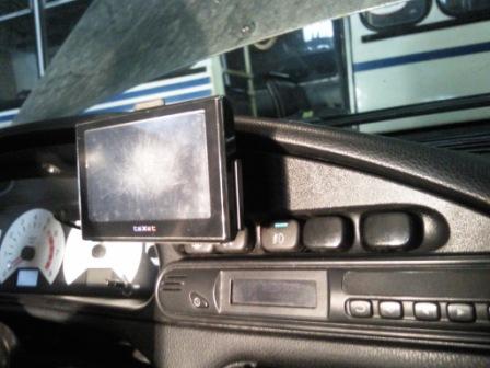

Вооружившись инструкцией топикстартера сваял нечто подобное.
Взял обычный мебельный подвес (на котором кухонные шкафчики к стене вешают), согнул.
Железяка идеально подходит по размеру под штатный саморез.
Длинну по месту отпилил надфилем.
От универсального держателя (куплен в "АШАНе" за 120 руб) взял кусочек гнущейся ноги и приделал к железяке.
Показалось не красиво и, предположительно, не практично - на длинной ноге больше вибрация будет. Снял и приделал держатель к железяке напрямую.
Отвёртка должна быть с длинным жалом, иначе саморез не затянется.
Т.к. держатель поворачивается, можно использовать и для телефона:
и для навигатора, у меня КПК:
Уже когда делал отчёт, обратил внимание, что у топикстартера держатель прикреплён к другому саморезу :smile_bigsmile: :smile_bigsmile: :smile_bigsmile:
Т.к. изготовление элементарное, то переделаю, если не понравится в эксплуатации мой вариант. : :
