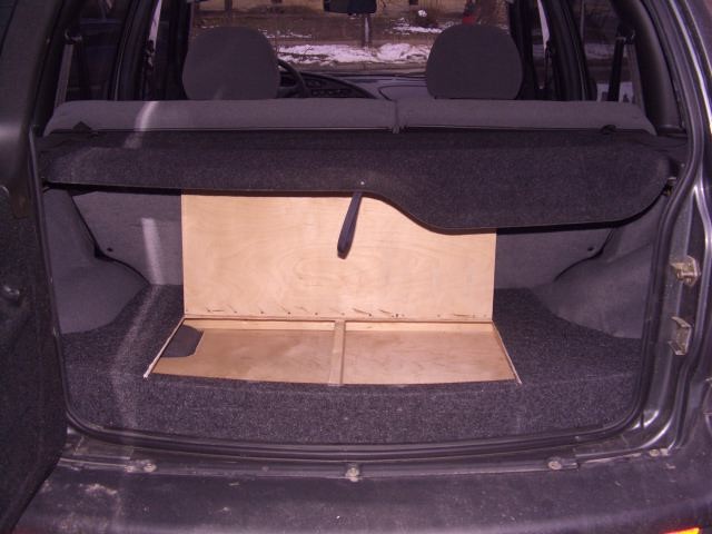

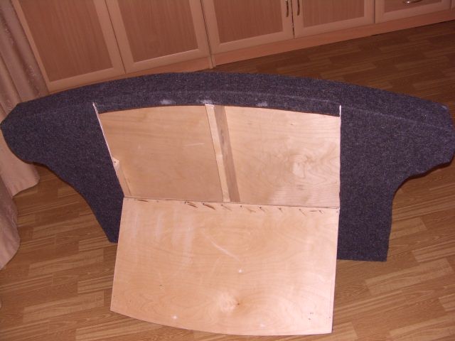

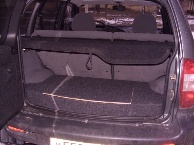

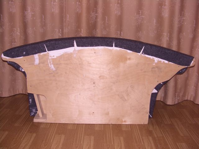

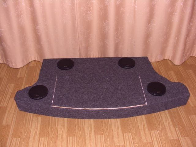

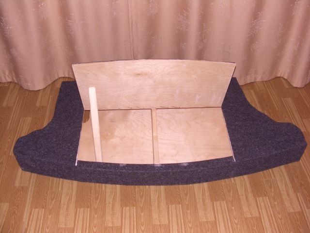

WLAD-M, Вот линки на твои фотографии прямо в тело конфы, что бы их было видно тут. Зная процесс изготовления - скажу ещё раз - класс!!!!

Очень правильно то, что можешь организовать мелкосерийное производство. Многим, думаю, захочется.

Лучше и не придумаешь, просто супер. :
В магазине данный органайзер бы стоил от 3000 руб СТО ПУДОВА.

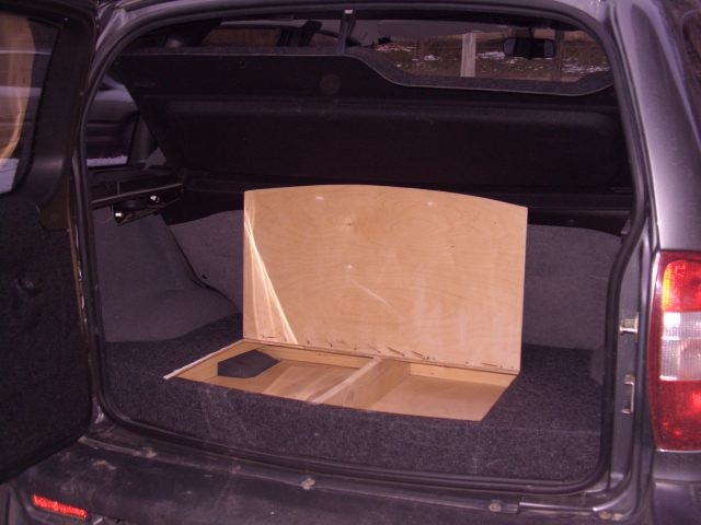

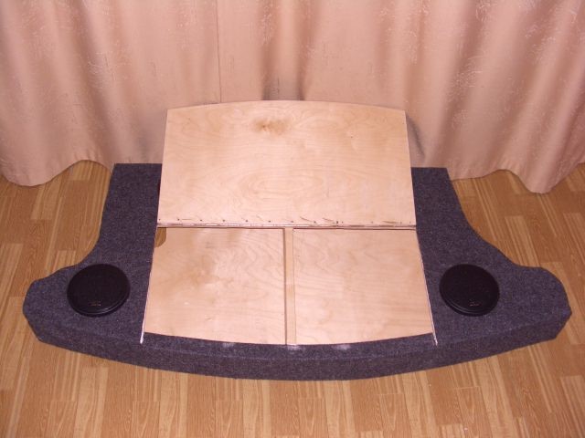

: Знаю не хорошо обижать художников, но у органайзера я бы сделал раздельные крышки. При надобности выкидовать всё из багажника : А тут бы только половину или вооще сдвинуть в сторону.
И добавить (ну это уже распальцовка) или пружины или амортизаторы для подъёма, в открытом состоянии на фотках вроде не удобно.
Повторюсь: это ТОЛЬКО моё мнение, не рассматривайте это как оценку!

WLAD-M, отличная идея!!! Это надо в ФАК на видное место :
Если будет время, то летом себе обязатльно сделаю. Наверное, имеет смысл изнутри тоже каким-то мягким материалом обтянуть, чтобы всякая мелочевка не побрякивала и меньше елозила из угла в угол. Но это уже детали, а выглядит просто супер!!! :

WLAD-M, а можно выкройки со всеми размерами выложить, для самостоятельного изготовления? Былобы очень здорово!

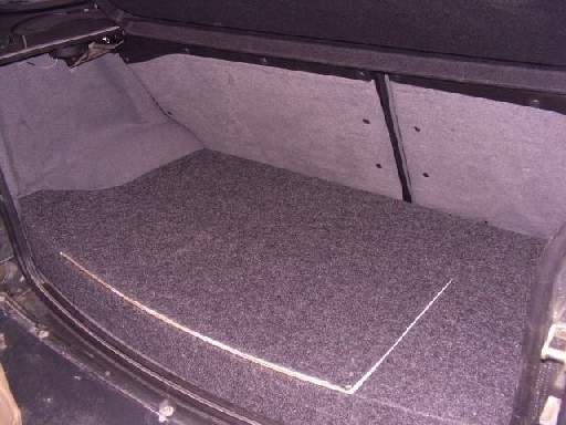

Хищный Мышь - пасиб за выложенные фото, сам что-то не допер, наверное все силы потратил на изготовление.

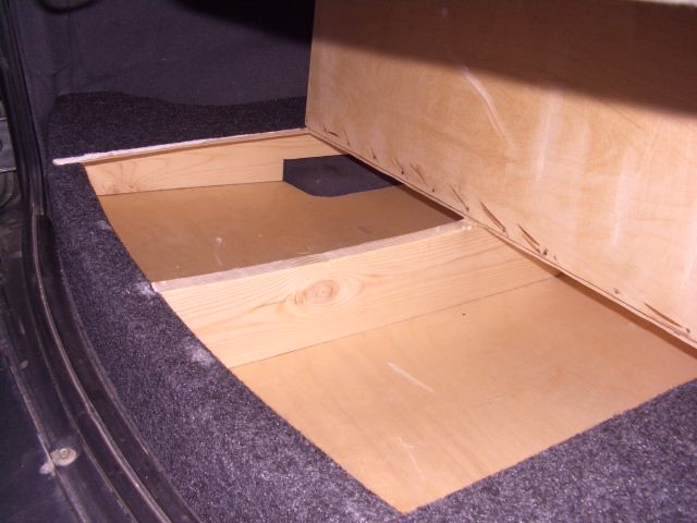

flowersmax - один люк делал под себя, а для каждого возможны и другие варианты, тем более у Хищного Мыша как раз есть вариант с несколькими лючками. Про амортизаторы - может быть, может быть. Себе даже сначала поставил для фиксации люка в закрытом положении мебельные держатели-магниты, но потом их снял. Не понравилось, почему объяснить не могу. Тем не мене контрукция такова, что люк в открытом положении находится под углом градусов 110 относительно открытого пространства и держится за счет собственного веса, причем верхняя штатная крышка багажника может находиться как в открытом, так и в закрытом положении или вообще может отсутствовать как класс.
_TANK_ - выложить выкройки с размерами сам вряд ли смогу, другое дело сделать из бумаги лекало и с оказией как-то переправить. Я думаю многим это захочется поиметь, тем более опыт распространения клубных наклеек на форуме есть.
radiorus - да здесь много чего можно еще предусмотреть, ведь это как игрушка для мужчин. А как известно - взрослый мужчина отличается от маленького мальчика ценой игрушки.

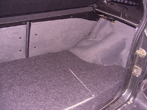

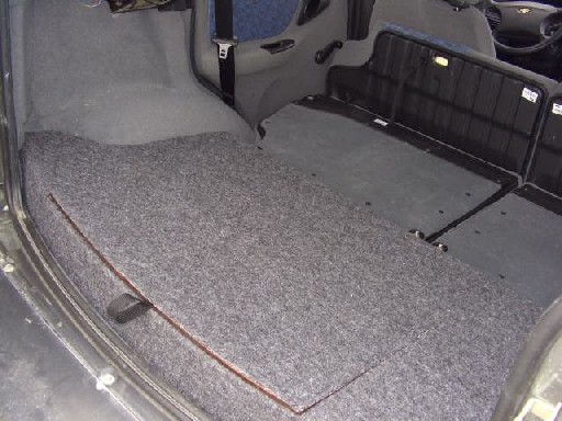

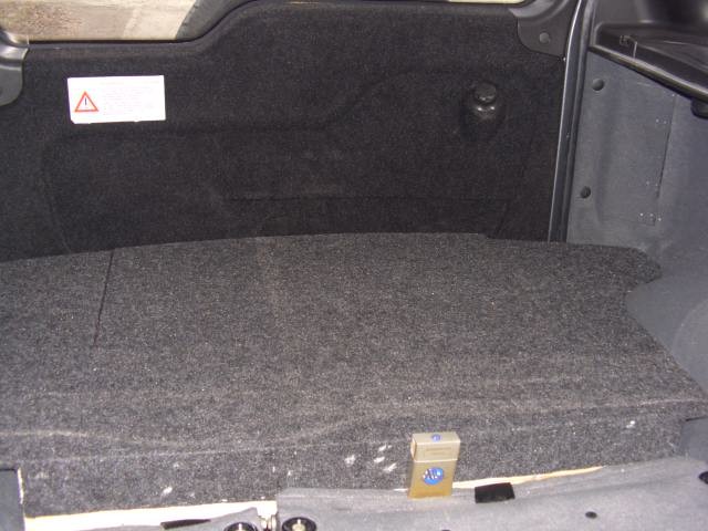

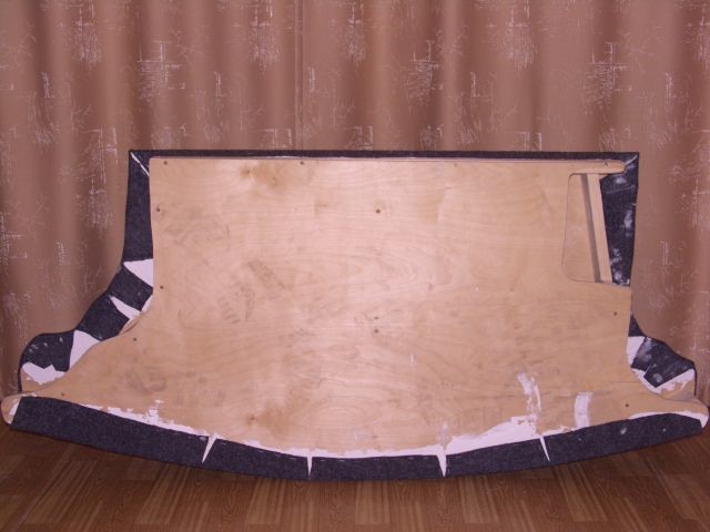

По своему опыту скажу - размеры (черетежи) сделать трудно. Ибо всё подгоняется по месту и под свои хотелки. У меня похожий органайзер чуть ниже (тоньше) ну и лючков-отделений больше. Да и технология обклеивания другая немного. Кроме того, я делал органайзер, - не удаляя нижний коврик (органайзер мой стоит на коврике), а у WLAD-M - органайзер стоит на дне багажника и он выше. Тут в принципе размеры не так имеют значение, как сам принцип этого оранайзера. Снять самому размеры, как советует WLAD-M (беря за базу то, что размер днища багажника будет равен днищу органайзера) - не трудно. Потом уже подгонять верхнюю площадку по сторонам (стенкам) багажника. Однако у меня передняя выгнутая стенка сделана из трёх частей, а у WLAD-M - она цельная и выгнутая (правда и органайзер у меня на пол-багажника - http://www.chevy-niva.ru/viewtopic.php?t=6355 ). В общем - везде свои нюансы. Но сам принцип - понятен. И у WLAD-M он реализован достаточно продуктивно. Мне нравится. +5!
