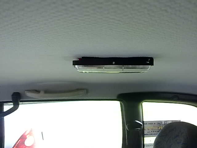

в ощем заморочился в субботу этим вопросом. но как оказалось был не до конца подготовленным - не бло узких клемм и светильника. : сначала хотел обойтись малой кровью - открутил крючок, вытащил затычки из крыши и стал ее оттопыривать шоб заглянуть.. ниче не увидел, токо крыша решила надломиться... нееее думаю, так дело не пойдет!!! заткнул все обратно. взял кусок проволоки, привязал к крючку и плафону штоб середину было видать. наощуп нашел лонжерон поперечный, взял нож и.... тут самое страшное : всадил его в потолок!!! : вырезал примерный квадратик как у переднего плафона и давай туда глядеть вот так : .. а тама и не видать ничаго.. взял фонарик, и сунул туды палец : .... оттянул потолок немного вниз и узрел те самые отверстия под саморезы. ну а дальше дело за малым.. взял проводочков, смотал их изолентой в жгутик... примотал к основной проводке и протянул под потолком выпустив хвосик кольцом наружу. седня купил новый плафон, светодиодную сборку о девяти диодах, клеммы узкия и саморезиков с шаёбочками... вечером вкрячу наверно.

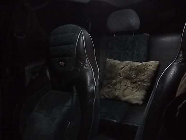

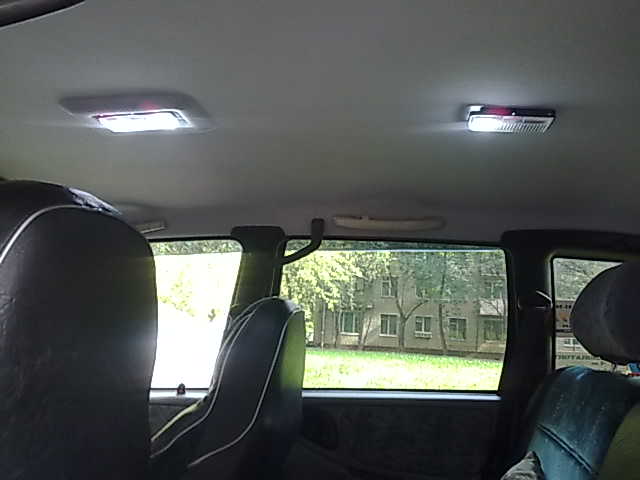

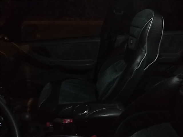

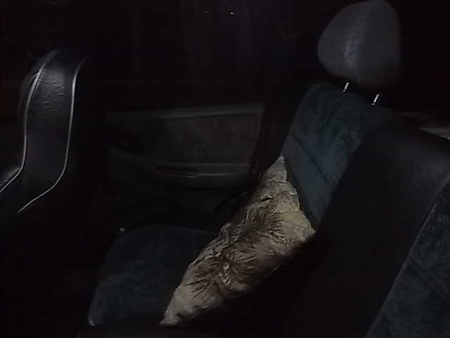

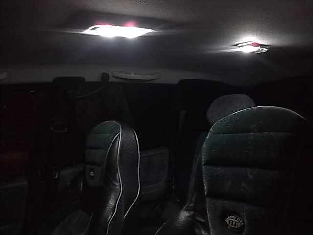

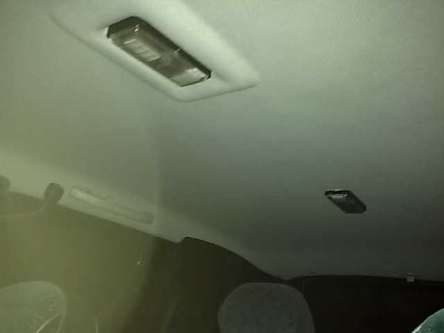

reanimator_zlat, могу отмерить только от края плафона до другого плафона.
вот фотки
свет ночью Изображение
освещенность салона. Но видно плохо
на задних сиденьях Изображение
там же Изображение
с выключенным задним плафоном Изображение
с включенным Изображение
расположение примерное Изображение
ровно перпендикуляр
ну и вид днем Изображение
ПЫСЫ - в переднем плафоне две сборки по 8 диодов (2х4), а в заднем одна на 9 (3х3).
