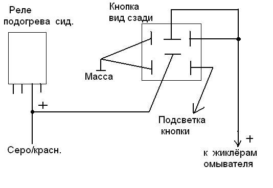

бугор, Один из вариантов подключения.
Вариант простой, понадобится кнопка включения ( к примеру как на обогрев стекла), разьем к ней и провода.
Реле и предохранитель используем имеющиеся на авто.
Под монтажным блоком, висит как дополнительное, реле подогрева сидений, силовую цепь которой защищает предохранитель в монтажном блоке. Включается оно и выключается вместе с зажиганием. Выход "+" с реле и будет задействован в этой схеме.
Отличить наше реле от других можно по цветам его проводов:
Сине/красный
Серо/красный
Оранжевый
Черный.
Подключаемся к серо/красному проводу и ведем его вверх к кнопке.
Провода разьема кнопки пдключаем по схеме.
Провод "масса" подключить к черному проводу любой верхней кнопки - они все "минусовые".
Провод "подсветка" подключить к белому проводу любой верхней кнопки.
Выход "+" с кнопки ведем в моторный отсек, подключаем к "+" обмоток жиклеров.
"Массу" обмоток подключаем под капотом как удобнее, можно к кузову, можно к минусовым черным проводам - требования в основном такие - чем короче, тем лучше , что бы не мешал при ремонте, ну и выглядело аккуратно.
Если подогрева сидений нет, то предохранитель в монтажном блоке можно заменить на 10А.
Удачи!

Allin, Спасибо .Твоя схема проста и потому гениальна- это то что как говориться доктор прописал :smile_nod: .Я когда лазил в монтажный блок видел там две ответные части под реле незадействованые (без реле). В одну я вставил реле и у меня заработали противотуманки а второе надо пологать то самое для обогрева сидений которого у меня нет (и не надо) еще подверю по цвету проводов и задействую для жиклеров.
Теперь еще пара дилетанских вопросов
:smile_nod:
1 Все эти врезки в провода как лучше сделать -просто срезал изоляцию и накрутил второй провод а после заизолировал или надо срезать клеммы и потом в новые клеммы прессовать уже по два провода(старый и новый из проводки для жиклеров)?
2 На самой волге "масса" жиклеров прикручена к минусовому проводу подкапотного светильника -(это наверно и есть самая ближняя точка)-можно ли сделать также если да то какого цвета минусовой провод на нашем подкапотном светильнике?.

1. лучше новые клеммы обжать и завести оба. Если будешь накручивать, то тоже лучше обжать, есть и такие соединители.
2. К лампе плохо. У ламы два провода Желтый и Бело Черный. Желтый идет на плюс и то, когда включены габариты (лампа подкапотная горит при включенных габаритах). Б/ч идет к кнопке капота. Сама кнопка имеет два провода б/ч (к лампе) и черный к массе. Т.е. открыт капот, кнопка сработала дает "-" лампе. Включил габариты дал ей "+".

bosk, Понял спасибо .Ты случайно не знаешь -какой предохранитель у нас отвечает за подогрев сидений (и надо полагать соединен с ответкой под реле подогрева сидений).? Спрашиваю на предмет того чтоб его вынять и заменить 10 амперным в мануалах нечего нет про этот предохранитель ни номера не местополпожения
