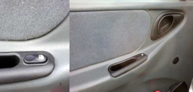

Paulsoft, пару вопросов по ЭСП:
1 - говорят что реечные работаю не плавно, а как бы "ступенями"
2 - откуда тянули плюс в задние двери и где ставили кнопки?

1- неправда, у меня плавно. Единственный маленький минус- мне хотелось бы побыстрее скорость.
2- Кнопки стоят на пластмассовых ручках двери (фото не мое, но у меня также):
Плюс идет от питания ЭСП в водительской двери. Только через выключатель, отключающий задние ЭСП. Вот схема (выключатель разрывает провод, идущий от точки А вправо):
Сейчас жалею, что не поставил блок управления ЭСП с доводчиком- схема была бы проще и давала бы возможность установки слаботочных кнопок. Плюс автоматическая доводка стекол. Может, как нибудь переделаю.
