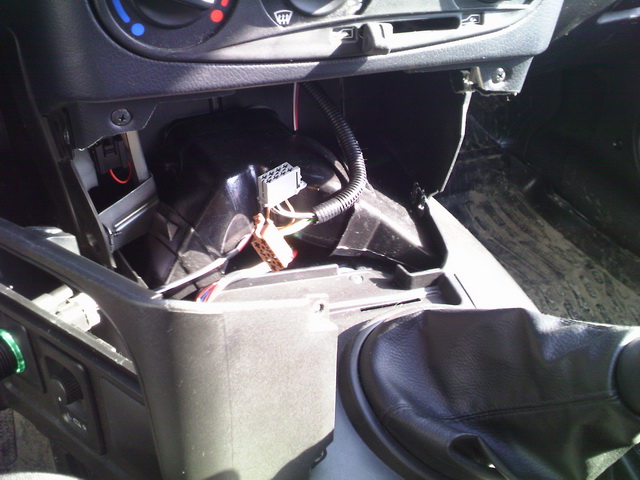

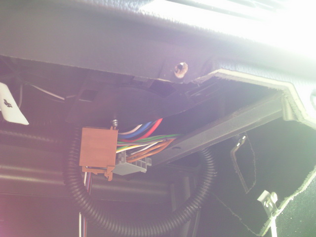

konetu, про мою машину инфа в подписи.
сняв консоль куда вставляется магнитола, - справа вверху серым скотчем к кронштейну примотаны 2 разъема. сняв только заглушку магнитолы - можно и не заметить их
в дверях я не искал еще пока, но уверен что и там есть

Если честно, прежде чем ставить музыку на авто, я перелопатил весь форум, потому что сильно сомневался в наличии проводки вообще. Пока стоял в очереди на ГТО, решил снять заглушку, и посмотреть есть ли евро-разъёмы для магнитолы, мне показалось что нет. А потом когда с фонариком посмотрел, сразу нашёл - справа вверху, примотаны серебристым скотчем. Естественно увидев саму фишку евро-разъёма стало ясно о наличии проводки для всех (передних/задних) динамиков.
