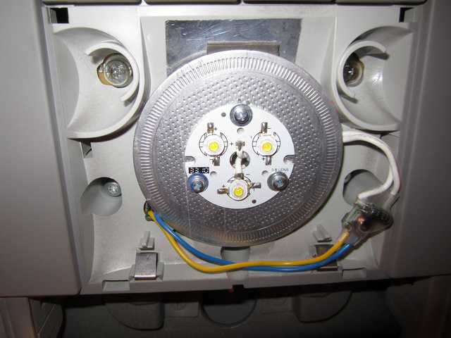

подскажи как соединял светодиоды на плате через гасящий резистор или по другому, плату заказал/получил такую же вот сейчас думаю как подключить

Плата подключена через драйвер, это который между белыми и цветными проводами:
Брал тут: http://alled.ru/rld1-1-led-driver.html , у китайцев на деалэкстриме можно и дешевле взять думаю.

У меня стандартные 1ваттные светодиоды стоят. Номинальный ток через них - 350мА, что и обеспечивает RLD1-1.

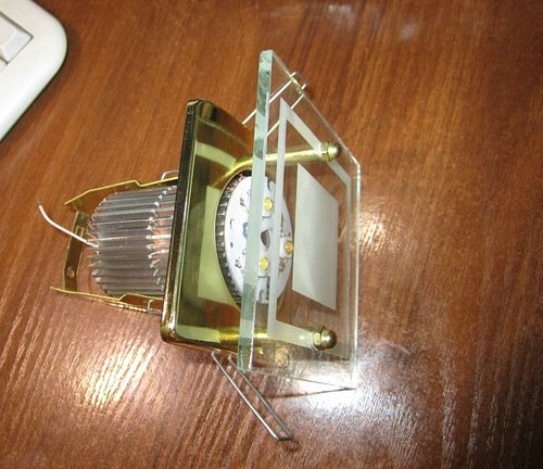

Вот для примера точечник, у меня на 10 таких собрано освещение в гостиной. Температура радиатора при этом 60 градусов на токе 650мА. На ампере будет еще больше, а значит нужно радиатор ставить еще больше. Вообщем конечно хозяин-барин, но с охлаждением помучиться придется.Изображение
