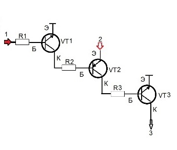

А можно сделать с помощью одного транзистора PNP перехода и двух NPN, включив их каскадом. + (1) при закрывании от привода замка двери открывает транзистор VT1, минус с коллектора протекает на базу VT2 у которого к эмитору подходит провод от габаритов(2). Если габариты включены, то ток с коллектора второго транзистора протекает на базу транзистора VT3 и тот открывается, и со своего коллектора подает минус (3) на реле сигнала, на время 0,8 сек, то есть на время закрытия приводов дверей. Ну и естественно при постановке на охрану с не выключенными габаритами, прозвучит кратковременно звуковой сигнал! Да, сопротивление R1, R2, R3 подбираются по характеристикам транзисторов. Ну, примерно так! :smile_bigsmile:
То есть орало сигнализации и сигнал пикнут в один момент при постановке на охрану?

aalex писал(а):
Да, если постановка на охрану сигналки со звуком. А если нет сигналки на РеШНГ? Кстати, если стоит сигналка, то можно подключить провод от габаритов к плюсовому триггеру концевиков дверей, но при этом световые сигналы от сиги должны быть подключены к поворотникам.

ШАндрей писал(а):
aalex писал(а):
Габарит на триггер, чтобы сигналка на охрану не позволила стать, если горит оптика? Если так - то самая интересная оповещалка, по любому вернешься и вырубишь.

dragon61 писал(а):
не верится мне, что габаритами можно посадить аккумулятор, разве что на неделю включить... или акк очень слабый....
ближний свет - да, высасывает за час...
Согласен сами габариты акб за поход по магазинам не высадят, но вот на люксе на габариты запитаны ПТФ, которые при выключении зажигания не выключаются. Поэтому в выходные стал счастливым обладателем прикурочных проводов.
Думал про таймер, но так и не собрался. Буду решать проблему человеческим переподключением ПТФ, чтоб они выключались вместе с зажиганием.

пользуюсь почти год такой схемой, даволен:
http://www.chevy-niva.ru/viewtopic.php? ... f5e2778868
проще не придумать, все само включается и выключается, а при желании чтоб габариты оставить- такое как и в стоке.
Но я так понял, что народу схема не нравится, наверно потому что нет дополнительных релюх, транзисторов, реле времени, пайки, прокладки новой проводки, разборки торпеды и прочей ненужной фигни ... :smile_nod:
