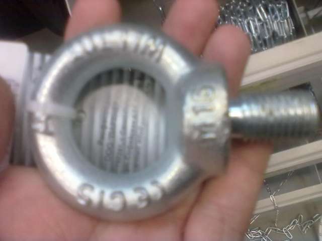

Можно по подробнее размер комплектующих
Какой рымболт , пластина и т,д,

Рымболт и гайка на 16.

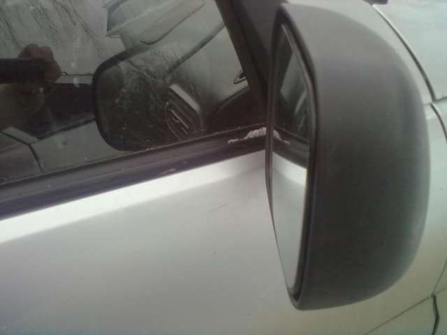

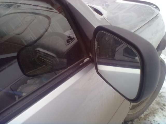

Пластина строительная для крепежа деревянных конструкций, подошла почти идеально:
- по размеру вошла в корпус;
- 2 отверстия совпали с креплением корпуса (третье, на 2 мм от края пластины сварщик углубил);
- можно варить!
Постараюсь заехать в магазин списать точные названия, отпишусь, выложу фотки поставленного зеркала.

Итак, калькуляция:
1.Рым-болт Zn M16__155,00
2.Гайка оцинк.самоконтро. DIN985 M16__30,00
(хотя можно было купить в магазинах крепежа в 1,5-2 р.дешевле)
3.Пластина крепежная оцинк.180х65х2__26,00
4. Сварка_150 руб.
ИТОГО 361 руб., собственно, как цена на зеркало в сборе, но только на 10ку, т.к. делаются не только АвтоВАЗом. Но и не 1.361 руб., как на нашу 2123.
слегка выставляется, т.к.силумин.пластину прикручивал поверх пластины крепежной, что из этого будет, поживем-поездим :smile_nod:
