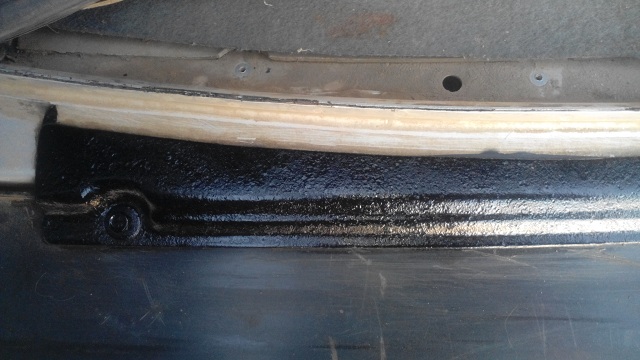

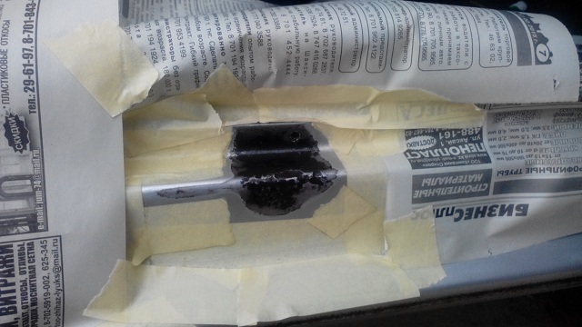

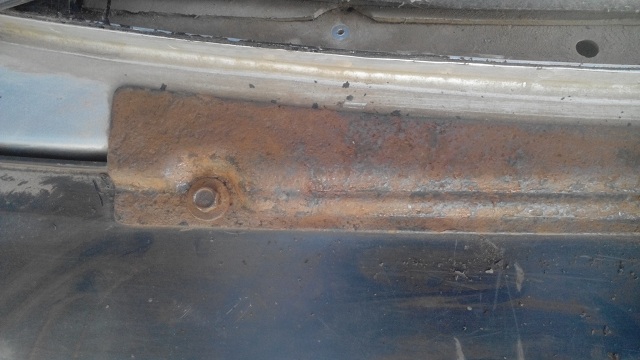

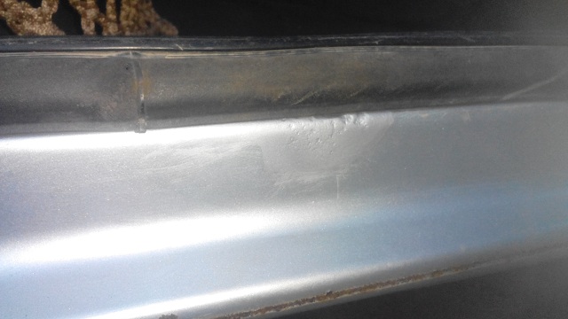

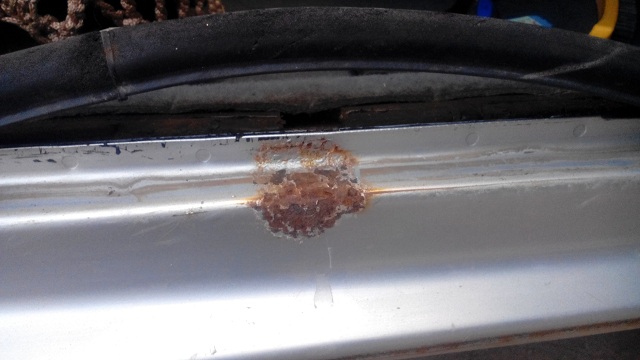

Привет всем! на выходных подкрашивал ржавые места в машине. параллельно фоткал чтоб первым опытом поделиться. как раз совпало увидел эту "Тему".
вообщем - у меня этот порог тоже был ржавый и обшарпан. на скорость не влияет, но мне как-то неприятно. короче решил покрасить и его и пятак ржавый над порогом передней двери.
Этапы работ:
Порог решил не снимать, открутил пласт.накладку, оттянул резиновый уплотнитель. Щеткой с железной щетиной снял остатки краски, острой отверткой и наждачкой - всё что не снялось щеткой. Обклеил газетой и малярным скотчем зону вокруг, куда не должна попасть краска. Обезжирил растворителем. Нанес средство из аэрозольного балончика "Очиститель ржавчины Mannol". Дал впитаться минут 30, протер сухой тряпкой, протер растворителем. нанес аэрозольной краской черной для металла 3 слоя с перерывами на высыхание по 20 минут. поставил всё снятое обратно. выглядит нормально.
хотел фотки выложить, только не вижу кнопки добавить фото. или как это можно сделать не понял.
а вот вроде понял
http://www.chevy-niva.ru/album_pic.php?pic_id=50876
http://www.chevy-niva.ru/album_pic.php?pic_id=50877
http://www.chevy-niva.ru/album_pic.php?pic_id=50878
http://www.chevy-niva.ru/album_pic.php?pic_id=50879
http://www.chevy-niva.ru/album_pic.php?pic_id=50880
http://www.chevy-niva.ru/album_pic.php?pic_id=50881 :smile_nod:

Vityok,
В малярке "задули" попутно.
Как ни странно - отлично держится.

В общем, наверное, тоже сниму, зачищу и дуну краской :smile_nod: :smile_nod: :smile_nod:

Skiff, быстрее думаю всё таки было снять порог, чем обклеивать его, там всего 3 болта, или гайки не помню уже).

Да и ИМХО надо бы грунтануть перед окраской.
В том числе после преобразователя ржавчины
Сообщение Добавлено: 05 май 2015, 09:40
    440
  •  4656
  •  10 мар 2008, 10:01
Vityok, , я то же так думаю, после преобразователя, нужно было ещё зачищать, до металла, именно до блеска металла, а так снова цвести к осени начнёт, краска вздуется скоро.
Сообщение Добавлено: 05 май 2015, 12:57
    620
  •  5599
  •  06 май 2007, 14:14
Skiff, хрень это. Через год будет опять все то же самое. Нельзя ржавчину закрашивать. только чистый металл.
