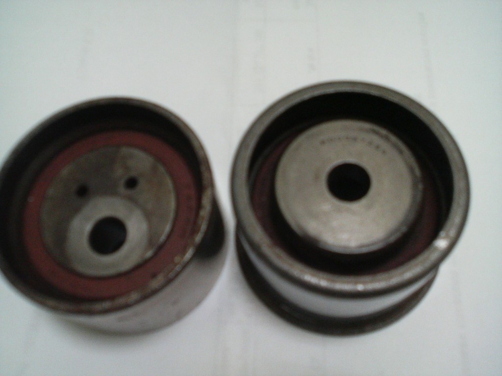

Пробег с натяжителем 6тыс.км. "с копейками". Пшеполяковский подшипник имеет заметный люфт. Шума, свиста и т.д. пока нет, сколько еще он проходит - известно только их ксендзам. :smile_whew:
На всякий случай приготовил замену. Из завалов извлечены похожие ролики от ведра-японы-мамы:
За основу взят тот, что справа, его выступающее донышко:
обрезано. Торцы беговой дорожки тоже подрезаны - до ширины штатного.
Вот что получилось:
Какой будет посадка внутренней обоймы на натяжитель взамен польского подшипника, пока затрудняюсь сказать. На ней нет следов механической обработки послее поковки/штамповки. Возможно, придется что-то мудрить.
Замена будет при появлении постороннего шума. Или по зиме, если пшеполяк протянет еще пару тысяч км. хотя бы.

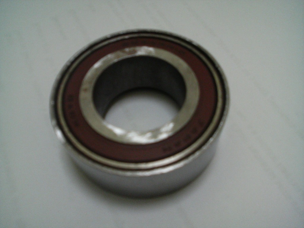

У меня помпа с самопальным подшипником. Комплектовал из нескольких штук. Скопились почти новые помпы, в свое время. У них подшипники разные: с 6-ю и с 7-ю шариками. 6 шариков в обойме - имеют больший диаметр (не помню уже размер, условно скажем) - 6,5мм в диаметре. 7 шариков в обойме - условно диаметр 5,5мм. Из двух (или даже трех) помп с 6-ю шариками извлек внутренности подшипника, на валике и обойме нарезал небольшие канавки, и загнал по 7-му шарику. Сепараторы вставил от помпы с 7-ю шариками.
По моему скромному мнению, подшипники с нечетным количеством шариков (или роликов) работают дольше, чем подшипники с четным их количеством.
Дело очень кропотливое, и даже нудное, ноя победил. :smile_muscle: :smile_bigsmile:
Пробег порядка 40 тыс.км., пока все нормально, нет намека на момент "аминь". :smile_tmi: Вдобавок вкручена пресс-масленка, время от времени делаю пару качков шприцем.

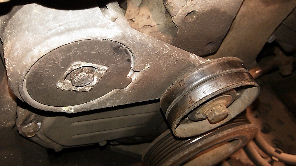

Тоже заинтересовался автоматической натяжкой ремня.
А если в штатный механизм вставить пружину типа клапанной?

Был счастливым обладателем двух Фордов Скорпио, так там стоял очень удобный автоматический натяжитель. Можно посмотреть с этой стороны.
F=kx, и в этом вся проблемка.
ИМХО.
Надо как то "растянуть" "к", чтоб поменьше зависило от "х".
"х" уж больно мал. По моим прикидкам удлинение ремня при перепаде температуры в 120° (от -20 до 100) составит порядка 4 мм.При обводе в 180 градусов на натяжном ролике это 2 мм.
@ВВА , меня больше волнует значение "F". На просторах интернета я не смог найти хотя бы приблизительное значение этого параметра. Если знать этот параметр, то пружина легко подбирается (а если потребуется, то и сдвоенную можно), чтобы рабочие положение пружины было ~ на середине сжатия. Благо данных по клапанным пружинам много, да и реальные замеры произвести не сложно. :smile_nod:
П.С. а еще один дополнительный ролик не хочу: уменьшение надежности системы. Подшипников в системе привода вспомогательных агрегатов и так не мало.
