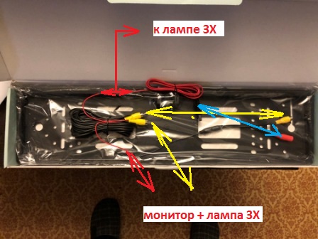

@полковник1 , а где справа ты увидел два тюльпана? Жёлтый тюльпан через входящий в комплект удлинитель подключается к монитору, а красный это разъем питания, красный провод которого подключается к лампе ЗХ, масса на всё это хозяйство идёт по экрану жёлтого тюльпана с монитора

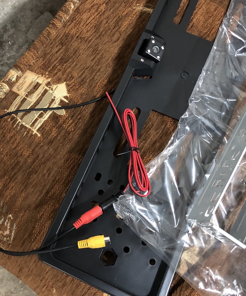

ок я понял, а чо за кракозяба с верху с черным разьемом эта куда?
Вложение:
IMG_0936.JPG [ 64.01 КБ | Просмотров: 354 ]

ну во спасибо добрый человек на следующей неделе буду ставить

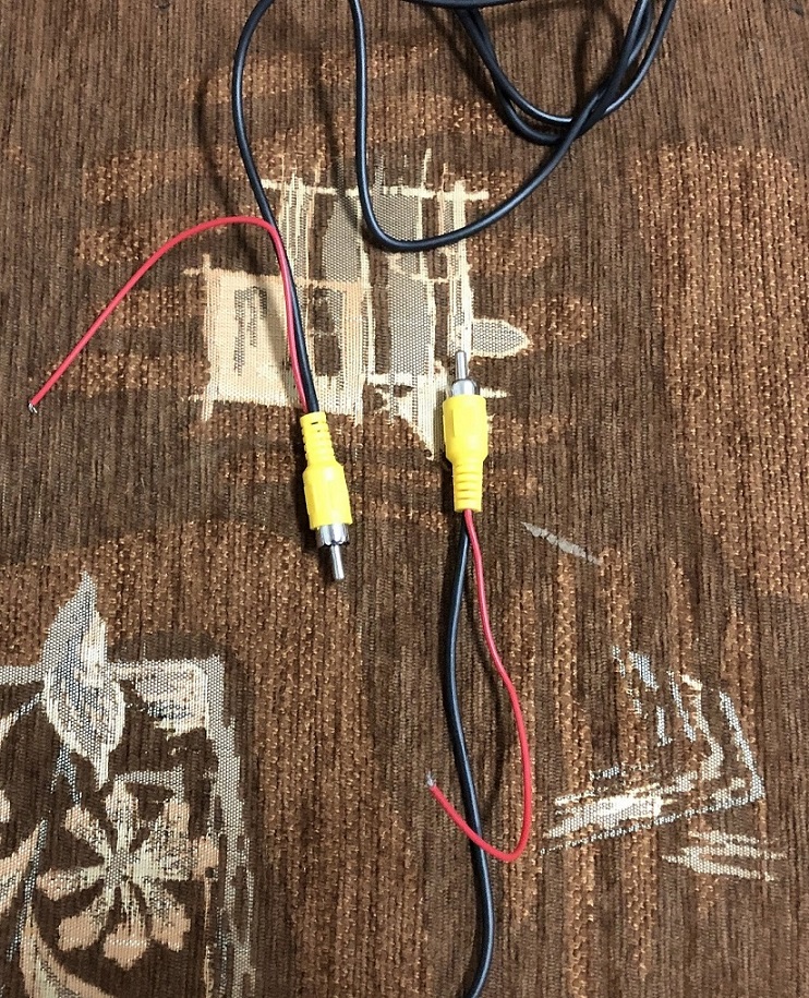

седня думал поставить да чот очканул без подсказки умных людей вот гляньте с тем шо в лампу заднего хода тут все понятно красный на патрон заденго хода черный на массу а вот видео провод ну тюльпаны тоже понятно а чо за красные проводки торчат вы говорите что масса идет от магнитолы а на куку тогда эти обрезки
IMG_0939.JPG [ 367.02 КБ | Просмотров: 247 ]
IMG_0938.JPG [ 428.53 КБ | Просмотров: 247 ]

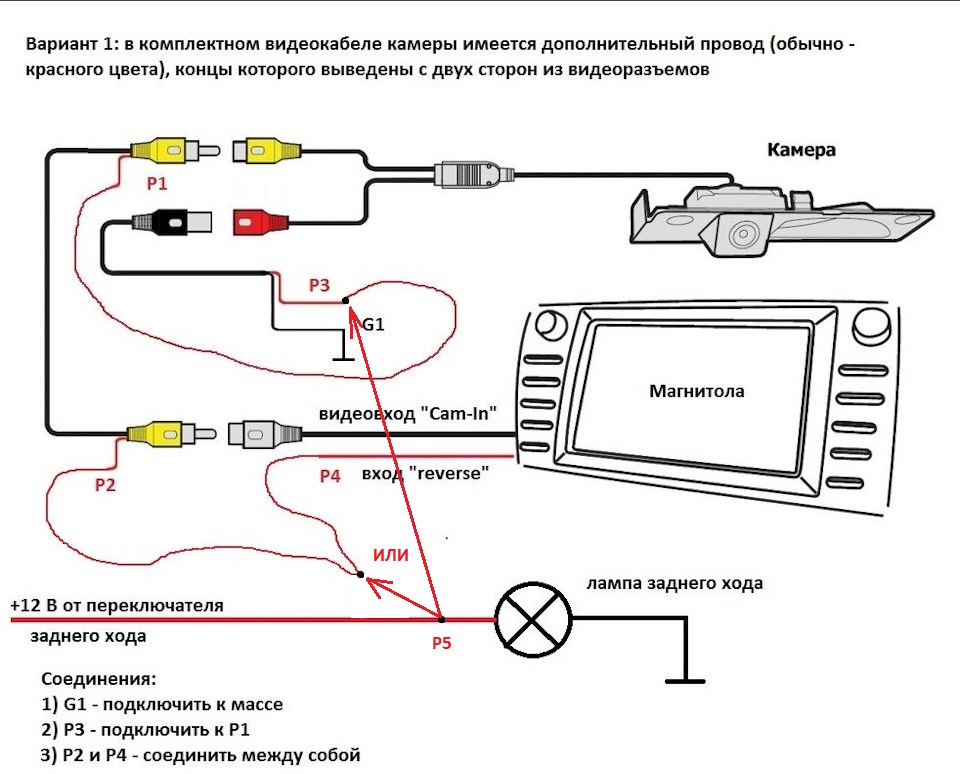

Вложение:
Безымянный.jpg [ 348.1 КБ | Просмотров: 240 ]

ага тоесть в моем случае я подсоединяю к магнитоле работающей их можно просто заизолировать
какая магнитола?
