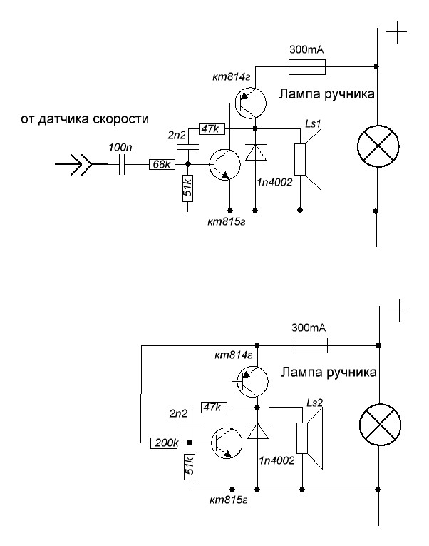

Немного поэкспериментировал. В доступе, активной пищалки, как на схеме ВВА не имею. Взял пищалку с материнской платы, их немало, подойдёт любой излучатель типа динамика, с намоткой. Работает громко, ток потребления 30ма. Однако, немного задумался. насколько нужна, синхронизация, от движения, именно мне.
По моей манере пользования ручником, если без синхронизации, у меня лампочка (она теперь с пищалкой будет) пищать будет ненужно, только на трогании с достаточно крутых, подъёмов, на перекрёстках, все другие случаи нужные. Нам ведь нужен напоминатель, дальше голова есть.
Как бы, сильно засомневался, в необходимости разрешения от движения.
Сделаю универсальную платку, одной перемычкой, будет меняться.
У кого есть активная пищалка, со встроенным генератором (как на схеме ВВА), то просто припаять параллельно лампе, соблюдая плюс и минус - все дела.
Ну типа так получилось.
