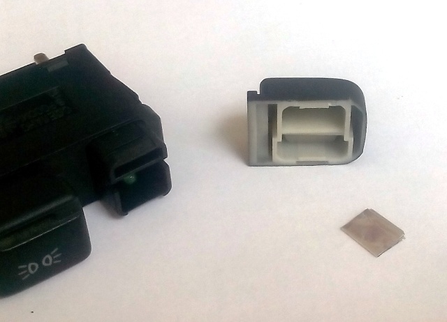

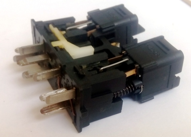

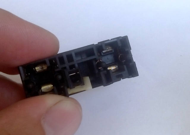

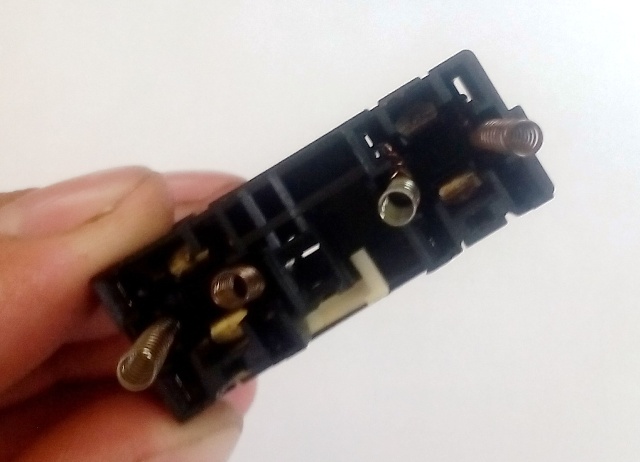

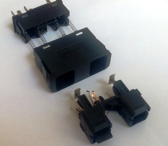

Набрался смелости, выкладываю свой вариант индикации ближнего света в соответствующей клавише. Потребуется: самая маленькая лампа накаливания на 12 В и два медных проводка от телефонного кабеля.

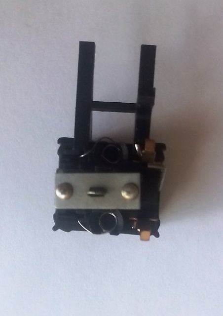

1. Разбираем клавишу и припаиваем к ножкам "B" и "5" проводочки:

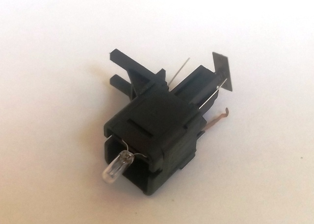

2. Второй кончик пропускаем через отверстия отсутствующих контактов и закручиваем вокруг ножки для пружинки:

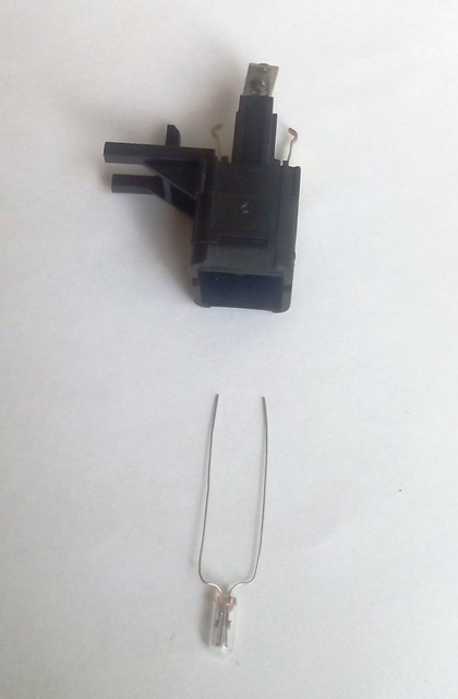

3. Берем лампочку, сгибаем ее ножки...
4. ...и вставляем в клавишу:
5. Ножки лампы скручиваем и укладываем в гнезда под пружинки:
6. Начинаем собирать: вставляем пружинки на свои места - теперь по ним пойдет ток для нашей лампочки
7. Собираем...
8. Визуально проверяем, все ли встало на свои места:

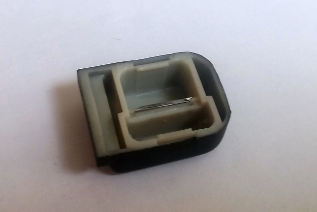

9. Делаем из непрозрачного материала световую шторку...
10. ...и вставляем ее в кнопочку. Теперь не будет засветки символа БС от новой лампы:
Таким образом у меня работала подсветка 3 года... Пока не перегорела лампа. Сейчас заменил и решил поделиться)))
