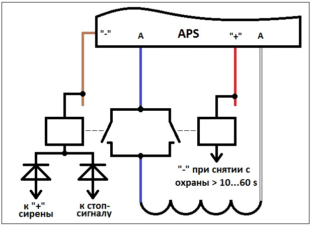

dsl85, не торопись. Попалась мне тут РеШнива, если недельку потерпишь, скорее всего победим. Мысли ужжо есть :
Прошла "неделька", а точнее - ровно год : Вчера мысли Mot воплощены в реальность на моей Шнюрке - всё работает. Не нужны никакие ни модули обхода, ни самодельные схемы: всё решается двумя реле. При этом и иммобилайзер активен и ключ в а/м оставлять не надо. Надеюсь, Mot доберётся до тырнета и опишет всё технически, ежли конечно кому интересно...

Прежде всего прошу прощения у всех, кто мне писал и не получил ответа – на форуме, как оказалось, действительно бываю раз в год, а так же у всех кого обнадёжил ранее - до последнего времени я не имел возможности проверить свои мысли на практике. Посему отдельный респект greghunter за то, что предоставил авто для экспериментов, ну и ему же за терпение, за то, что все эксперименты стоически вынес :smile_bigsmile:
В итоге проблема решилась довольно просто. Оказывается, в нашем иммобилизаторе есть функция надёжности на случай выхода из строя приёмной катушки ключа: если при деактивированном иммо снять разъём с катушки, то старый код не вытирается даже при выключении зажигания, что позволяет запускать ДВС.
Соответственно, самая простейшая схема на двух реле ниже:
Где здесь что: APS – собственно, иммобилизатор; синий и белый провода – это те, которые идут на катушку антенны. Их не найти невозможно, т.к. они, в отличие от всех остальных, единственные в очень толстой чёрной изоляции с экраном; на красном проводе присутствует постоянный «+», на иммо их 3, цепляйтесь к любому; коричневый – масса. Он единственный, не промахнётесь.
Алгоритм работы заключается в следующем: при нажимании педали тормоза активируется левое реле, замыкая разрыв в антенном проводе. После чего может быть включено зажигание, ключ считывается и машина заводится. Перед подготовкой к автозапуску, не нажимая на педаль тормоза, выключаем зажигание (машина не глохнет – работает «программная нейтраль»), выходим из авто и ставим на охрану, после чего ДВС глохнет. Т.к. для иммо это означает, что катушка «оборвалась» до выключения зажигания, включается та самая функция надёжности, и код из памяти не удаляется, позволяя автозапуску запускать ДВС.
В случае проникновения в авто (или сильного удара, который вызовет срабатывание основной зоны датчика удара) должна сработать сирена, замкнув контакты катушки. Т.к. в этот момент зажигание выключено (или уже выключится, если срабатывание произошло при работе автозапуска), а сирена будет работать минимум секунд 15, код из памяти удалится, и для запуска авто потребуется ключ. Чирикание сирены при срабатывании предупредительной зоны датчика удара код удалять не должно, т.к. после замыкания контактов должно пройти более 4 секунд, чтобы код удалился (определено экспериментально), а ударник такую продолжительность чириканий не даст.
Если же мы не желаем сохранять код в памяти, т.е. нам не нужен автозапуск, перед выключением зажигания необходимо нажать на педаль тормоза и только потом глушить ДВС. Для иммо выключение зажигания при замкнутых контактах является нормальной ситуацией, поэтому код из памяти удаляется – повторный запуск будет возможным только с ключом.
Правое реле позволяет реализовать некую дополнительную защитную функцию, чтобы при снятии с охраны автомобиля, который был ранее подготовлен к автозапуску, этот самый запуск был возможен только с зарегистрированным ключом: замыкая контакты на время более 4 сек. гарантировано код из памяти удаляется.
Единственное но: для реализации этого алгоритма в Вашей сигнализации должен быть канал, на котором при снятии с охраны появляется минус на 10…60 сек. Если же такого нет тоже не беда: придётся замутить какое-нибудь реле времени, хоть на рассыпухе, хоть на МК, у кого на что стоит, как говорится.
И ещё одно но : : нужно приучить себя запускать ДВС при нажатой педали тормоза.
По вопросам надёжности и удобства эксплуатации – к greghunter, он у нас сейчас главный испытатель : .
Удачи.

Mot, молодец!!! щас понятна логика, а реализовать можно по всякому, как удобно будет. будем пробовать. Спасибо.
и нах такой иммобилайзер с его "надёжностью" нужен? получается залез в машину, оборвал катушку и заводи любой болванкой?

RVS,
Невнимательно читаешь. Обрыв катушки только при заведенном двигателе. При заглушенном хоть заобрывайся

Spirit, ну тогда понятно. Смутило выражение "деактивированное иммо".
Ещё один "минус" при реализации данной схемы - отсутствие "напоминалки". Иммо не будет пищать при открывании водительской двери + выкл зажигание + ключи в замке зажигания :smile_nod:.
Ну если конечно не заставлять себя открывая дверь, одновременно нажимать на тормоз.

RVS,
Ну тогда обходчик только.
