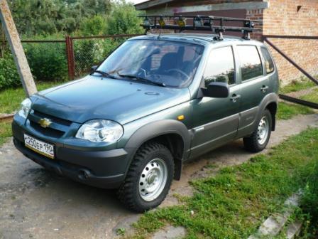

AVS писал(а):
StasR, на картинке стоит штырь на 144МГц, но при желании в течении 30 секунд заменяется на 27Мгц
Фидер, через дверь багажника?
Спасибо за идею! Надо подумать куда Алинку пристроить... Но это отдельная тема, "погуглю".
да , далее вдоль левого короба под обшивкой

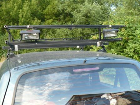

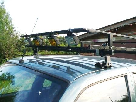

Гипножаба, Осталось фонарики прилепить и подключить.
В моём варианте это выглядит так:
передние
задние
Подключаю парами, быстросъемным жгутом. Масса общая, общий АЗС (27в авиационный) и по одному АЗС на пару фонарей. Общий АЗС установил вблизи "+" АКБ постоянно. Три линейных АЗС на быстросъемном кронштейне, креплю к пластмассовой боковой накладке у левой ноги, при помощи скобы. Жгут проводов на пластмассовых скобках прокладываю по уплотнителю двери водителя.
