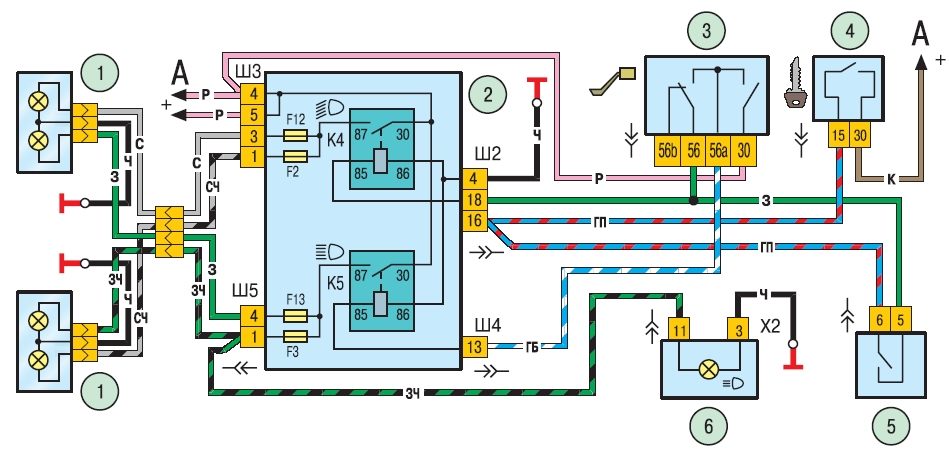

Сообщение Добавлено: 07 дек 2018, 13:21
    150
  •  773
  •  21 ноя 2018, 14:25
  •  Москва/Яхрома
ElectroS писал(а):
доработка перетыканием провода опасна тем , что цепь не защищена вообще никаким предохранителем. в случае КЗ загорится проводка. так что надо пред ставить внешний, при данной коммутации
м... извините... а какой номинал предохранителя нужен??
что-то я упустил эту инфу в теме...
http://www.walks.ru
Сообщение Добавлено: 19 дек 2018, 11:16
    150
  •  773
  •  Москва/Яхрома
Провода можно перетыкнуть только на одной стороне. Другая сторона впаяна в плату....
-Выдергиваешь разъем Ш2. Цитата "Разъем Ш2 - это самый длинный разъем на монтажном блоке"
-Вытаскиваешь контакт из 8 гнезда и втыкиваешь в 20. По вышеуказанной ссылке есть схема. Ориентируйся по цвету провода - Ж-Ч.
Долгая подготовка к данной процедуре привела к следующему результату:
судя по руководству по ремонту - лампочка в комбинации приборов служит для индикации того, что все габариты включены, а не то что на них подано электричество... то есть - переткнув проводок от лампочки из Ш2-8 в Ш2-20, мы получаем индикацию подачи напряжения на ближний свет, и лишаем себя контроля работы всех габаритов.
или я что-то путаю??
http://www.walks.ru
Сообщение Добавлено: 19 дек 2018, 11:46
    13709
  •  21252
  •  15 июн 2009, 10:35
  •  Нижний Новгород, Сормово
@leshak , ничего эта лампа не контролирует, а именно как ты сказал, индицирует, что на габариты подано напряжение. Хотя зачем это нужно, мне не совсем понятно, и так видно по подсветке кнопок и приборки, что габариты включены... Так что перетыкай смело. И про предохранитель выше бред написан, все там защищено, и никаких дополнительных предов ставить не нужно.
Пионерский Заплыв - 2023
Сообщение Добавлено: 19 дек 2018, 12:05
    935
  •  2553
  •   3
  •  30 ноя 2006, 16:52
это как раз не бред. Преда там нет. Ш2-20 соединяется через реле напрямую с силовыми проводами от АКБ (Ш3-4 и Ш3-5):
Ш3-4 и Ш3-5:
П.С. Но я пред не ставил)))
