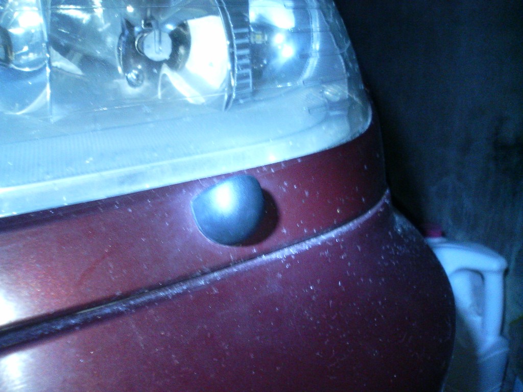

Летних фото своих фаромоек "в действии" не нашел, принимайте зимние, "в статике". :smile_giggle:
Прыскает напротив ламп ближнего света. Жиклеры - от двери задка, н/о - веером. Расход небольшой, моет стекло фары достаточно хорошо.
Бачок омывателей - в бампере:
На подрулевой переключатель хочу поставить кнопку прямого включения насоса стеклоомывателя - смачивать стекло - чтобы щетки не терлись на сухую при включении.
Еще в планах - третий жиклер, наверное, на "жабо" - прыскать в левый нижний угол стекла, он долго остается сухим.
