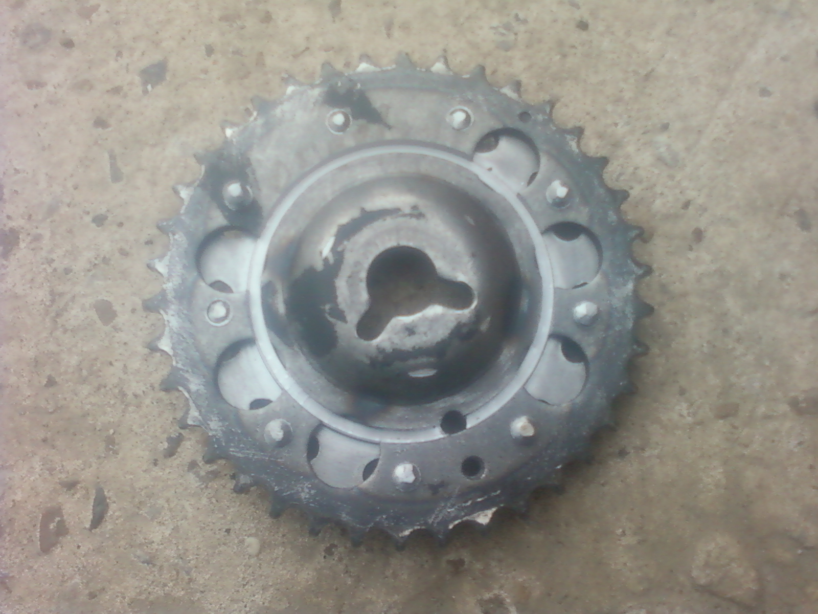

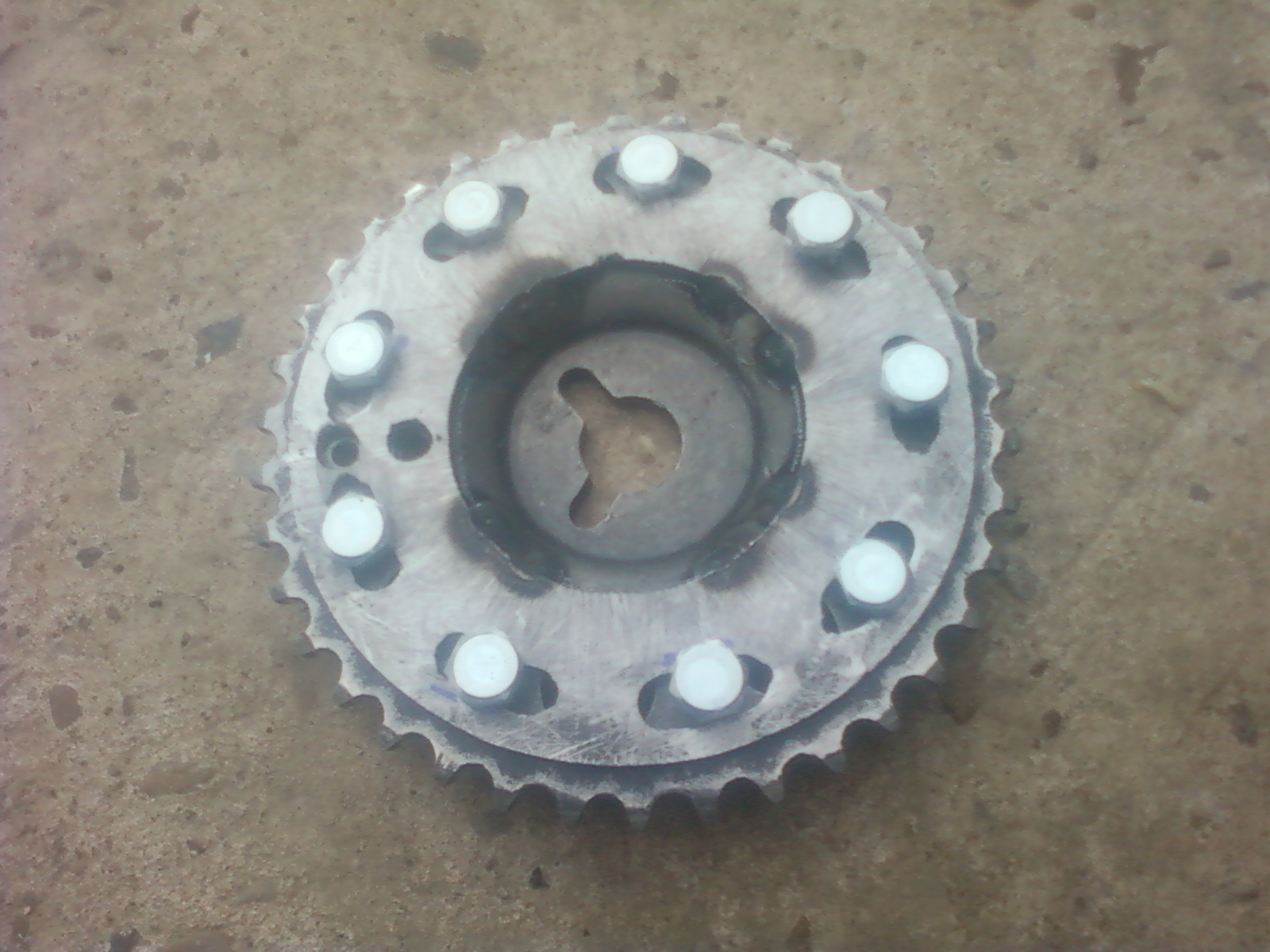

Всем привет опишу свои переделки...на 1.5 мм пилил штатную голову, делал разрезную шестерню из той которая была на движке, фото прикладываю т.к в инете именно такой конструкции не нашел (надежное крепление на 9 болтах, окружность очень хорошо разбивается на равных 9 частей, центровка по канавке по которой проходит рез шестерни, на шайбе точится бурт на шестерне канавка затем стягивается болтами варится и затем дорезается в станке), обязательно разобрать и мыть мыть все гидрики бензом до легкого перемещения, ну и замена поршневых и маслосьемных колец, степень сжатия по расчетам поднялась до 10.5. Ну и органалептика...на холостых движок зашептал ровно и тихо без расколбаса как новенькая иномарка, страгивание гораздо уверенней , а на газу стала тяга как на бензике. Пробег 600 км прохожу обкатку расход пока не подсчитывал. Бенз 92 отлично кушает без детонации и каких то побочных эфектов. Фазы ГРМ выставлены по меткам.
разрезняк (2).jpg [ 409.92 КБ | Просмотров: 695 ]
разрезняк (1).jpg [ 416.49 КБ | Просмотров: 695 ]
