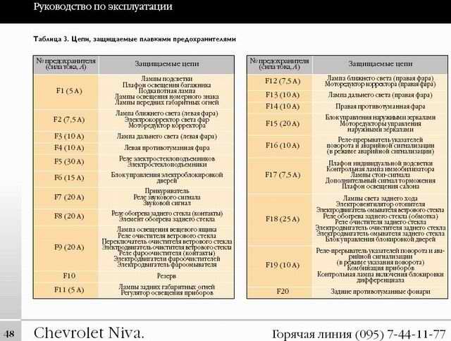

Antonio писал(а):
там вообще 15 А
F7 20 а

Ну значит не прав : Мне казалось синенький - это 15А...

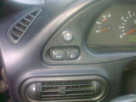

у меня на 400-ватнике два предохранителя по 30А.
К стати я установил его штатно в багажник, кнопку выключения вывел на переднюю панель над кнопками включения габаритов, а розетку сделал вместо пепельницы для задних пассажиров. При чем саму розетку спрятал под крышку пепельницы, сделав в ней две дырки для вилки. :smile_cool:
