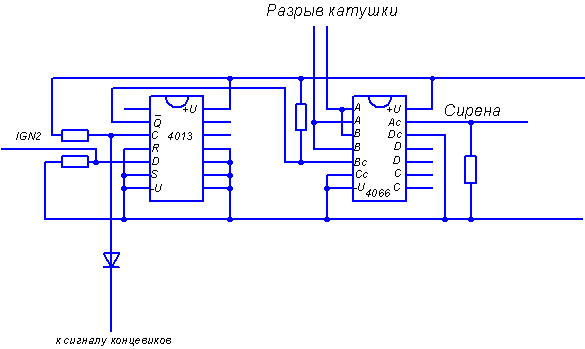

Вообщем решил поставить на свою ШНГ 2008 автозапуск, взял схемку Mot на тригере собрал..не работает..танцами с бубном было выявлено, что скорее всего имо уже как на рестайлинге, ибо поддержание 12 вольт на 20 ноге код не сохраняет, но зато работает режим надежности.
Следующей попыткой было рвать w-line, после запуска чтобы контроллер не смог вытереть код, не помогло...Подозреваю, как только апс теряет связь с эбу- код вытирается...
Схема для РеШНГ не подходила т.к. были заняты доп каналы сиги, отсутствие напоминания о ключе в замке, манипуляции со стопом..да и проводка была уже вся уложена, в результате родилась схема гибрид.
Управление д триггером, аналогично схеме mot, кроме того что используется инвертирующий выход, минус с д-тригера попадает на микросхему ключ которая рвет катушку при подготовке к автозапуску.
Единственный косяк в том что предварительная зона датчика удара успевает таки вытереть код, решил пока просто загрубить.

Обрыв катушки иммо микросхемой 4066 не удался, как включаешь печку сопротивление микросхемы чуть растет и иммо определяет что катушка порвана, ессно двигатель не запускается.
http://www.lkforum.ru/showthread.php?p=3663649#post3663649
здесь моя схемка и описание работы. Хотя пока боевых испытаний не производил)) Спасибо Моту за идеи)
