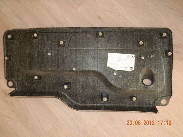

Вобщем вот, что сделал.
Снял обшивку на дверке багажника, промовилил всё, сфоткать в мовиле забыл:
Для крепежей использовал липучку шириной 5 см, болты диаметром 5 мм, шайбы, гайки.
Обратная сторона:
Короткие болты купить не получилось, пришлось поставленные подрезать:
Установил назад обшивку:
И получил желаемое, повесив то, для чего всё задумывалось:
Вобщем рассказ получился сумбурный, но вроде понятный :smile_nod:

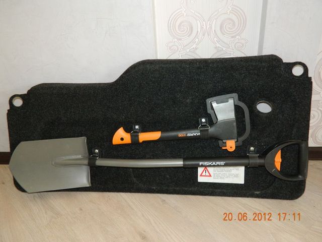

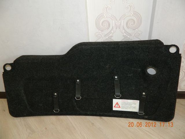

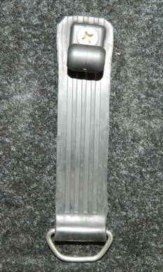

Я тоже наконец-то созрел для навески лопаты и топорика. Использовал те же эластичные ремни для крепежа, что и большинство авторов, но систему крепежа немного переделал. Все видно по фото.
У меня такая же система крепежа, но привернуто только саморезами к обшивке (не снимая обшивки). Лопата висит больше года. Ничего не отваливается.
