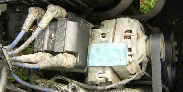

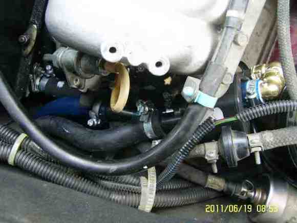

Тоже поставил Волговский кран с байпасом:
1. Обрезал, развальцевал патрубок от классики и, для пущей надежности, поставил колечко:

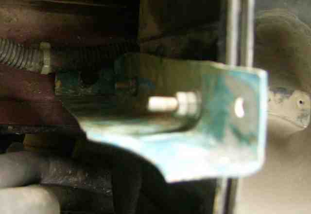

2. Исходящий шланг радиатора отопителя заменил собственным (синий), а входящий исходящим (по длине подходит).

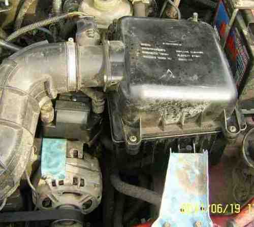

3. На патрубок головки надет прямой шланг. С помощью сантехнических фитингов (вычищенных от косяков литья внутри!!!) развернуто на 180 градусов.

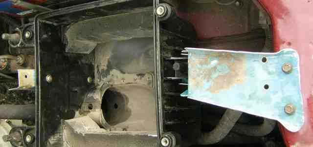

4. На исходящий отопителя и патрубок под коллектором установлен восьмерочный тройник (ножкой Т на коллектор).

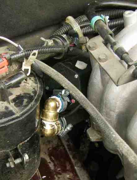

5. Между всеми полученными концами установлен кран:

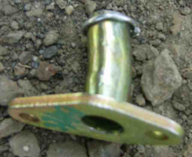

6. В процессе слива водички с блока цилиндров выяснил, что предыдущий х... хозява как-то умудрился сломать и верхнее и нижнее крепления площадки под МЗ. В результате под шумок перенес его выше и развернул, приподнял фильтр:

Кто-нибудь волговский кран радикально вскрывал?
Зы фотки доработки видел. Вскрытие недостаточное.
Я вскрыл, почесал репу - абсолютно не так как на картинках все сделано. Решил, что хрен с ним - заклинит - разберемся закрыл обратно и поставил.
