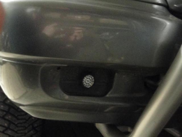

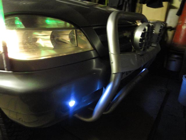

Всем привет! :smile_bigsmile: человек я тут новый, вы уж не рубите сильно.
Вот каким образом решил вариант с ДХО на своей шнивке:
Купил пару фонариков (которые на лоб одеваются), вытащил внутренности и вместо них поставил схемки чтоб не погорели фонарики от 12В. Установил в штатные места для противотуманок (прорезал маленькие кругленькие отверстия в заглушках) механически закрепил полосками на которые листы ГК монтируют.
http://www.chevy-niva.ru/album_pic.php?pic_id=40177
Получились маленькие такие глазики - но светят достаточно ярко и не слепят. Подключил по ГОСТу - схема евросвет: двигатель завел они загорели, ближний включил погасли.
http://www.chevy-niva.ru/album_pic.php?pic_id=40178
Цена вопроса 500 рублей (против нескольких тысяч фирменных) и 3 часа работы. У гайца знакомого спрашивал - сказал что не важно что там у меня стоит, главное чтоб было включено)))
