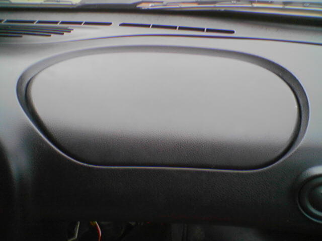

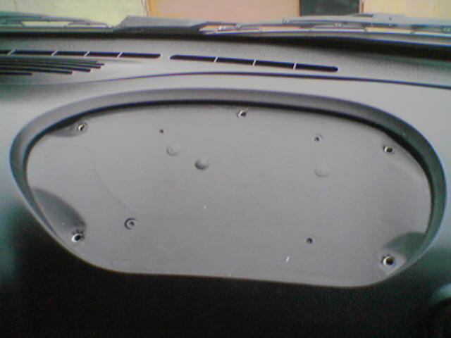

Решил рискнуть и сделать дополнительный бардачек. На выходных снял штатный. Та еше штучка. Снял крышку http://www.chevy-niva.ru/album_pic.php?pic_id=4989 . Оказалось, что у меня панель литая, http://www.chevy-niva.ru/album_pic.php?pic_id=4990 , не смотря на то, что машинка 2005 г.в.
Так что видать придется рэзать. Как подумаю... :smile_doh: а, кто и как резал? Так, что бы с минимальным ущербом?

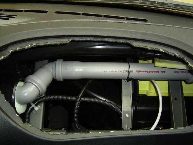

А как с трубой воздуховода ты поступил?

А я вот как сделал. вынул родной(уж больно он толстый) и поствил вместо него фановую трубу из частей) диаметром где-то 8 см.. у меня фотка есть ,щас прикреплю - и посмотришь.

http://www.chevy-niva.ru/album_pic.php?pic_id=4992
